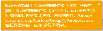

在新版微信(4.0.5.18)中:【微信获取通讯录数据】会报错咕……
选择【打开微信文件传输助手】时,无响应咕……
(可能是版本问题吗😭……)
Zephyr Williams 2025-06-05 15:31 :
我更新到4.0.5.18后,未出现该异常,可以提供更多相关信息吗,执行任务后是否正确的激活了微信窗口呢。

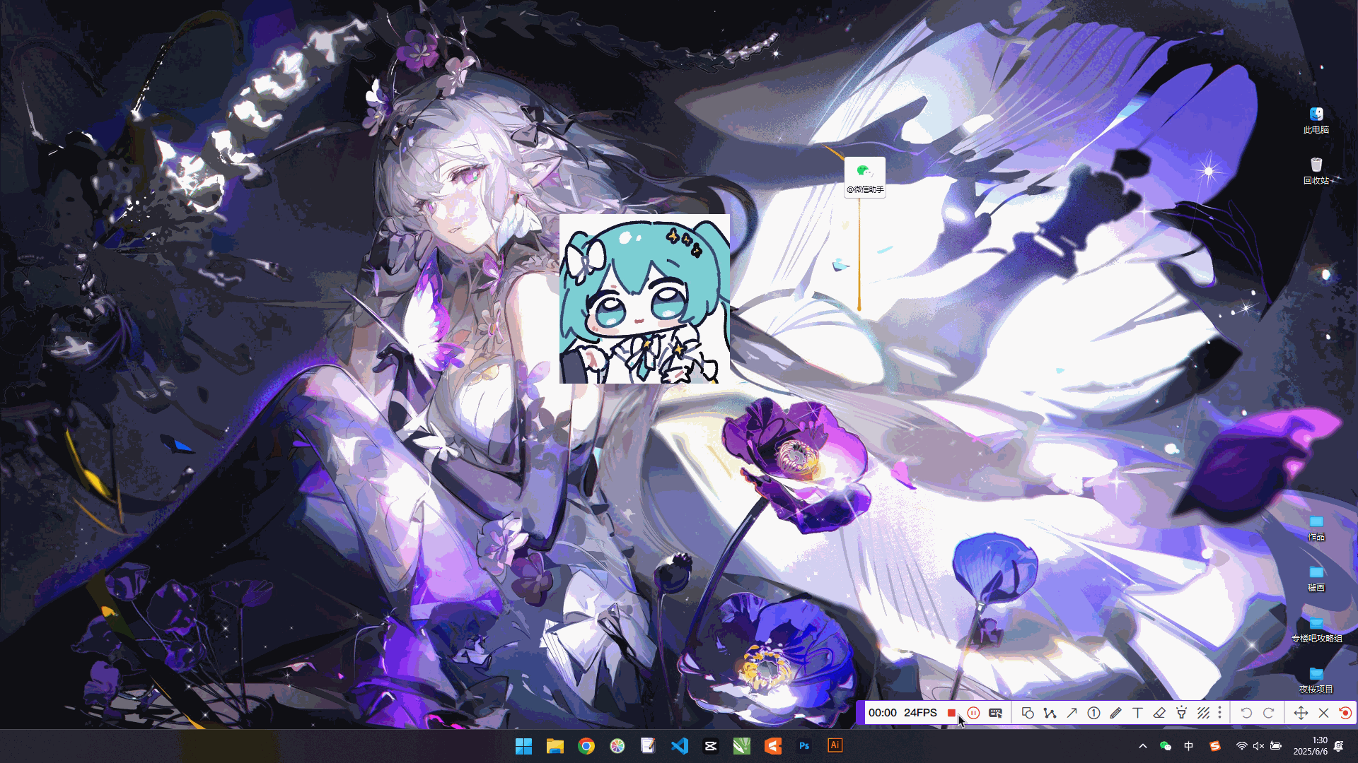

穢君yuo 回复 Zephyr Williams 2025-06-06 01:39 :
咱不好说只能放操作流程:如下😭(有两分钟有点长,可能是我哪里操作的失误导致的吗qwq…
Zephyr Williams 回复 穢君yuo 2025-06-06 12:16 :
非常感谢,我详细分析了,的确在部分情况下单个数据会获取失败,我估计是转拼音的接口问题,我会尽快优化。
但是,这依然是可以继续的,在完成获取后需要选择“追加”或“覆盖”否则保存的数据就是原数据,你的原数据是空的,因此你保存完后打开通讯录数据还是空的,因为你没有选择获取数据是“追加”或“覆盖”。
后续我会考虑默认选择“追加”可能更加友好。
至于打开文件传输助手我看到响应是正常的,切换到未读消息功能,当没有未读消息时会切换到第一个聊天,也是正常的。
Zephyr Williams 最后更新于 2025-06-06 12:31
