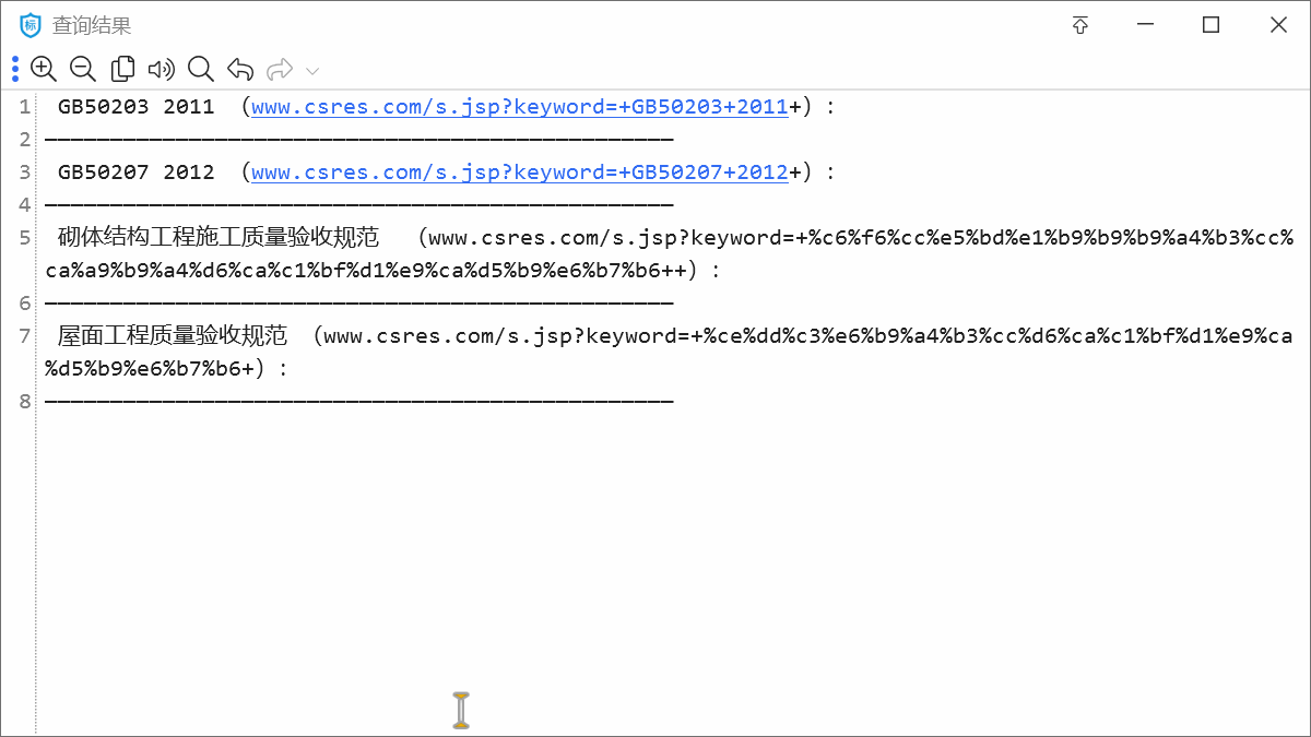

链接在文本窗口无法自动识别:
这类链接为:
前缀“www.csres.com/s.jsp?keyword=”

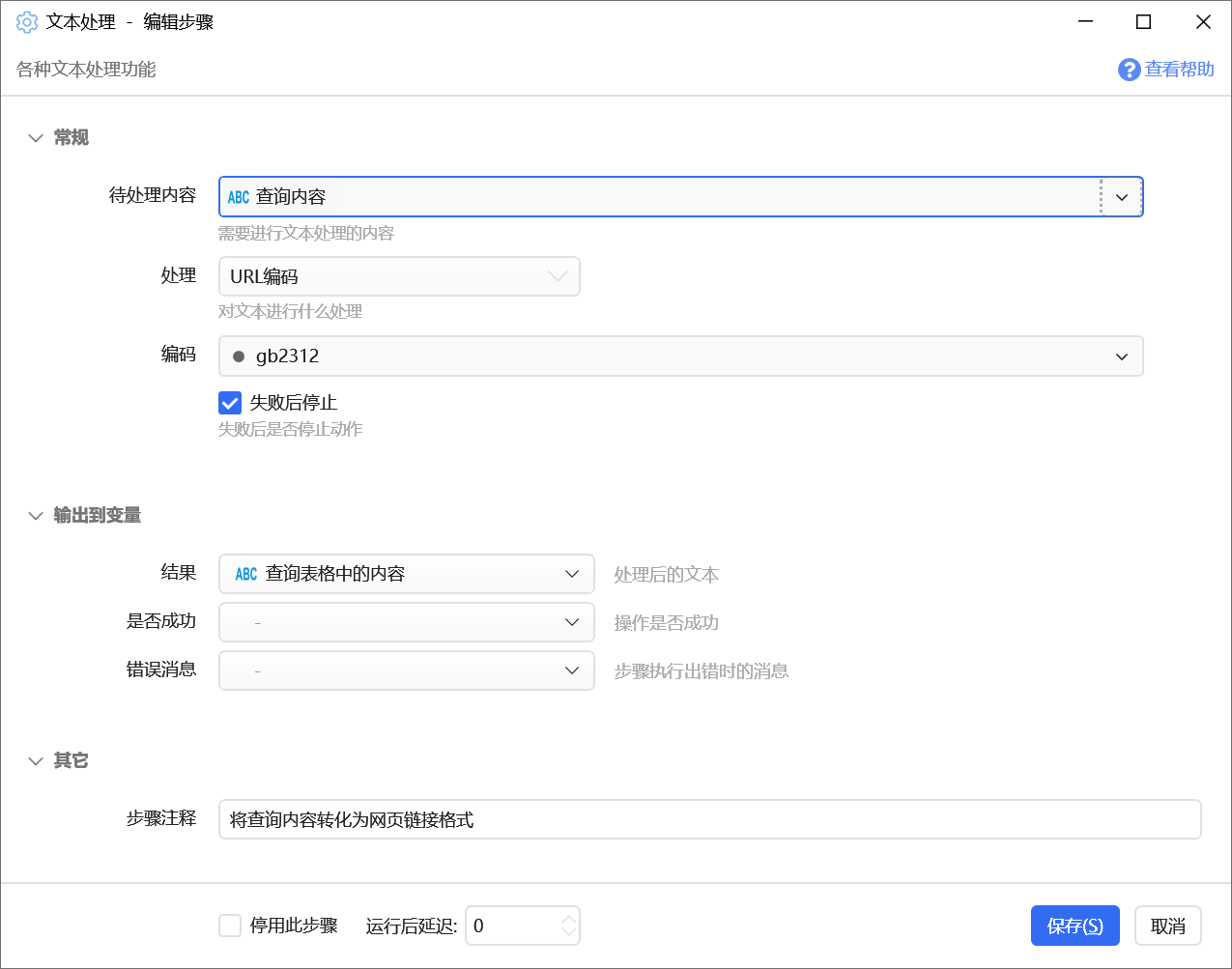

通过URL编码(gb2312)处理后的汉字编码,我用的下图的文本处理动作转换的,如“屋面工程质量验收规范”转换成“+%ce%dd%c3%e6%b9%a4%b3%cc%d6%ca%c1%bf%d1%e9%ca%d5%b9%e6%b7%b6+”
这类链接超过一定长度就无法自动识别成网页链接了。从下面动图可以看到,其他链接可以正常识别,这类链接一开始无法识别,删减一定长度后又能识别为链接了。
求问怎么才能让文本窗口可以识别这种链接呢?谢谢大家!
艾米屎蛋 2025-06-19 11:05
无法识别的链接示意:
www.csres.com/s.jsp?keyword=+%c6%f6%cc%e5%bd%e1%b9%b9%b9%a4%b3%cc%ca%a9%b9%a4%d6%ca%c1%bf%d1%e9%ca%d5%b9%e6%b7%b6++
www.csres.com/s.jsp?keyword=+%ce%dd%c3%e6%b9%a4%b3%cc%d6%ca%c1%bf%d1%e9%ca%d5%b9%e6%b7%b6+
CL 2025-06-19 14:02
用正规方式生成网址,像这种%的,一般是URL编码的结果。
艾米屎蛋 回复 CL 2025-06-19 14:33 :
是通过URL编码(gb2312)处理后的汉字编码,这个网站搜索汉字结果页网址就是这样的,没办法了吗╮(╯_╰)╭
艾米屎蛋 回复 CL 2025-06-19 14:41 :
我试一下用转成短链接的形式能不能行
艾米屎蛋 2025-06-19 14:45
可以了,我通过公共子程序生成临时短链接(https://getquicker.net/subprogram?id=cdc2a09c-c583-47a0-3bdd-08d95984e346)把链接转成短链接,就可以在文本窗口里正常识别了。
CL 回复 艾米屎蛋 2025-06-19 20:43 :
可以另外做一个动作,对选中的网址打开一下,设置个快捷键,这样就不受识别的影响了。 如果网址是完整带 https://的,可以直接用“运行选中文字”那个动作。
