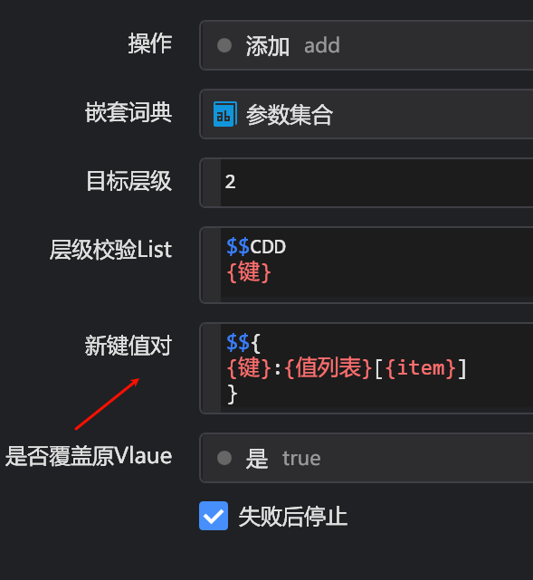

按词典变量格式怎么输入,都提示出错:
请问这里需要怎么写

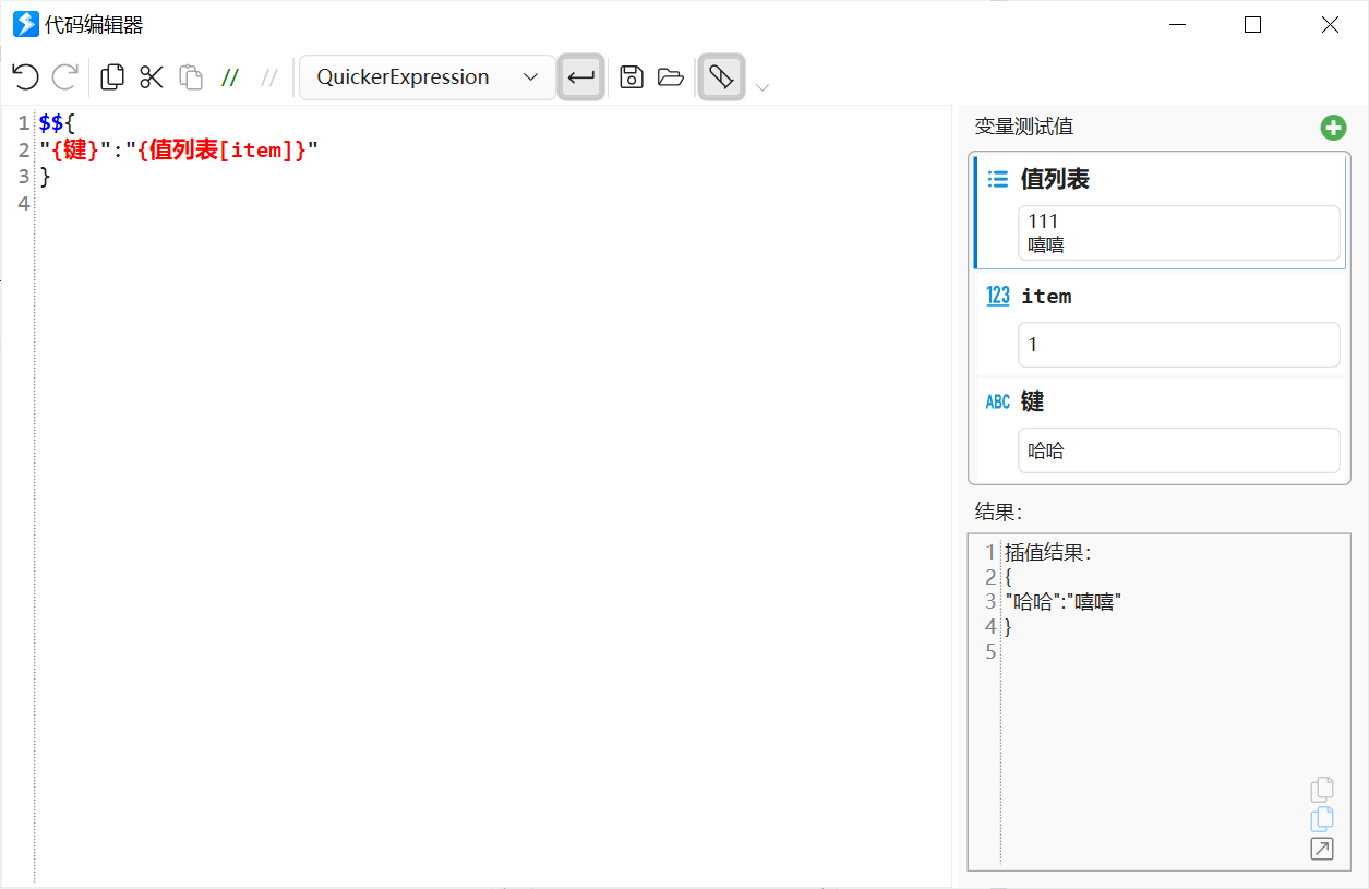

新键值对这一行,插值$$无法处理{值列表}[{item}]这种语法,这个必须使用$=作为开头——表示启用表达式引擎。
使用插值的正确示例:
『扪』 最后更新于 2025-06-21 20:17

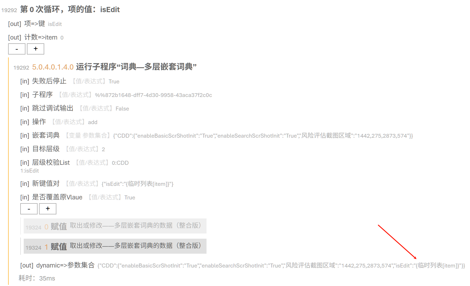

感谢指点,按你示例这么写,测试是可以,但运行动作仍是不能正常取值,只能先将{值列表}[{item}]赋值于临时变量,再构成键值对,才能正常用于多层词典赋值
『扪』 回复 iDenny 2025-06-22 09:38 :

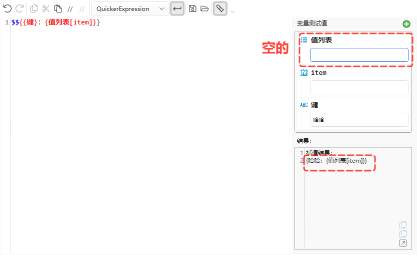

估计是你取值的格式不对,或者词典结构不符合预期,可以把截图填写界面和报错信息发一下

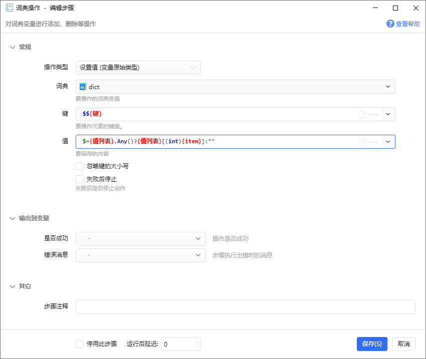

iDenny 回复 『扪』 2025-06-22 10:05 :
『扪』 回复 iDenny 2025-06-22 10:12 :
『扪』 最后更新于 2025-06-22 10:15
『扪』 回复 iDenny 2025-06-22 10:16 :
临时列表是空的导致的

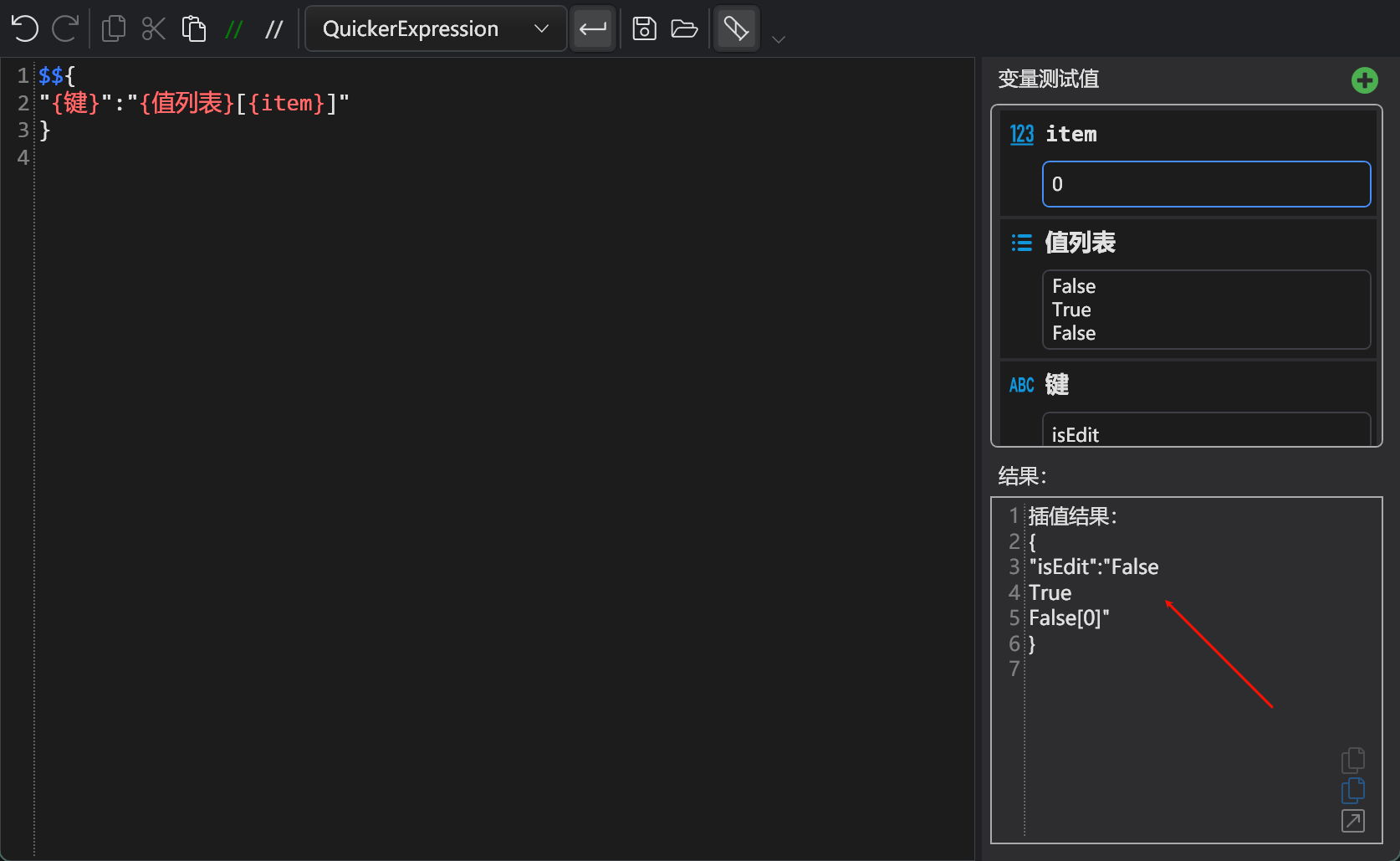

iDenny 回复 『扪』 2025-06-22 10:57 :
不是空的,运行时获得的是  有序号的列表,变量测试中我们输入的列表是不带序号
[out]结果=>值列表0:False
1:True 2:True 3:False 4:True 5:False
『扪』 回复 iDenny 2025-06-22 11:02 :
调试时,列表选项前面的序号是它自动加的,只是为了方便我们识别而已
