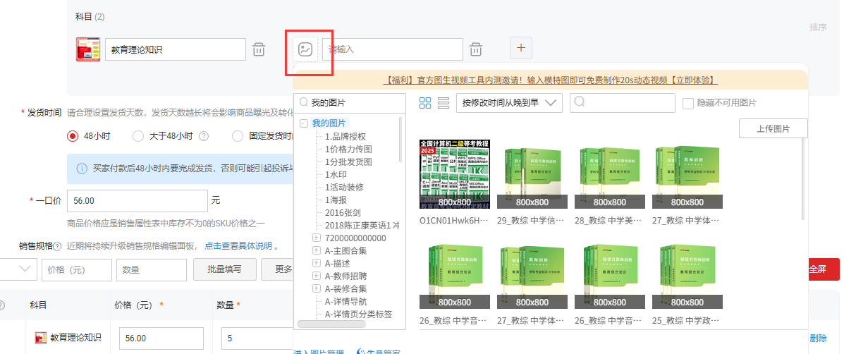

韩道友 创建于 2025-06-23 10:26
scripts_setFileInputFiles,想问下这个命令,适用哪些场景的?下面这种能实现吗?

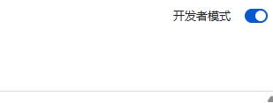

CL 回复 韩道友 2025-06-23 22:17 :
不太清楚。 开发者模式开启了么?
韩道友 回复 CL 2025-06-24 12:42 :
是开启的
