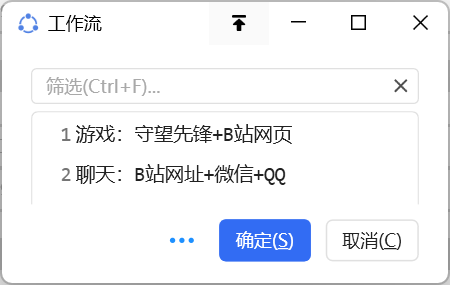

   当前使用V35版本,当点击【聚焦】以后,弹出如下图所示的框,如果:1️⃣点击【确定】没任何反应。或者2️⃣点击对应的分组名,则进入运行分组。
  这样下来,好像聚焦的功能不起作用。

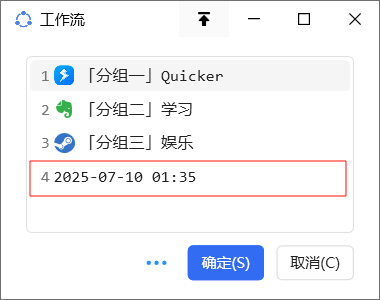

聚焦功能使用:
点击聚焦,会弹出所有分组,即下面这张图片
点击相应的分组后,动作将会「关闭所有可见的窗口」「保存关闭窗口的快照信息」「打开选择的分组」
你可以再次运行动作,会发现动作增加了一个分组,这就是保存关闭窗口的快照信息

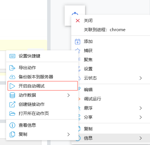

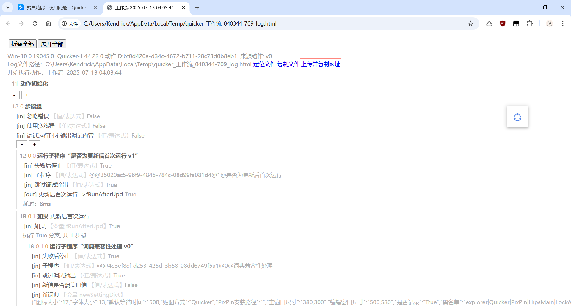

应该不会这么慢的,你可以开启自动调试,动作右键 -> 信息 -> 开启自动调试,如下图
然后,动作右键 -> 聚焦 -> 弹出分组后关闭,会得到如下调试文件
选择“上传并复制网址”,然后把网址发给我看看,发完后记得关闭自动调试

动作右键 -> 信息 -> 开启自动调试,我找不到开启自动调试按钮呢。
流亡大街 回复 Ykai 2025-07-13 12:41 :
哈哈哈哈好像是因为只读动作不允许有自动调试,你更新一个版本试试,然后按照上面的方法操作一下

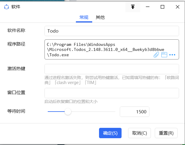

举个例子,我打开了 Microsoft todo,这是一个微软内置应用,比较特殊,初次捕获的路径其实打不开的,因为 Quicker 权限不够

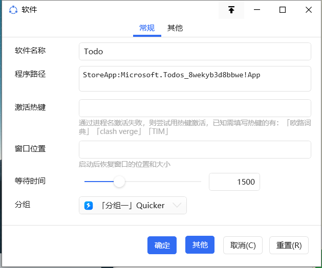

所以需要使用替换功能,将程序路径更改为有效路径,通过 添加Windows应用 - Quicker 修改程序路径
此时的路径就可以有效打开
那么因为替换是永久生效的,以后你捕获和聚焦获取到的 Microsoft todo 路径都是下面这个,都可以准确无误的运行

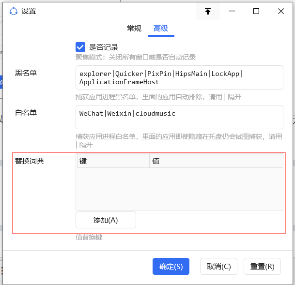

流亡大街 回复 Ykai 2025-07-13 13:04 :
你替换后,在 设置 -> 高级 -> 替换词典,可以看到多了一个键值对,键就是原来的路径,值是修改后的内容

1. 你聚焦要这么久就是因为你没有将以下进程加入黑名单,这些进程都是系统进程,不应该被捕获的,虽然动作排除了一些系统进程,但是不可能面面俱到,所以才提供了黑名单这个功能
TextInputHost、StartMenuExperienceHost、EdgeGameAssist
你可以在 设置 -> 高级 -> 黑名单如下填写:(进程用 | 隔开)
或者你可以先捕获,然后你应该可以在捕获列表里看到这三个进程,对他们各自右键添加至黑名单
2. 所以你应该可以理解捕获的意义了吧,「聚焦」确实更方便,但是获得的内容可能并不是你想要的,这个时候我们要通过「捕获」来将相应的应用加入黑名单或者永久替换,比如我说过你获取 Microsoft Todo 此类 Window 应用的时候,第一次获取的路径并不是有效路径,如果你直接使用聚焦就打不开,你应该先用捕获获取 Microsoft Todo ,然后通过替换将路径更改为有效路径。因为替换是永久有效的,所以你下次聚焦得到的 todo 路径就是更改后的有效路径
3. 不建议把默认延时调成 200 这么低,起码 1500 以上,调成 200 就可能造成你当时反馈的“应用启动时不按照顺序启动” 因为不同应用启动时间不一样,即使应用 a 在应用 b 之前,但是因为应用 a 所需启动时间比较长,如果设置的默认延时太短,可能就导致应用 b 先启动
