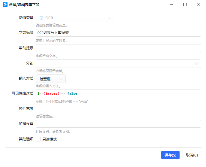

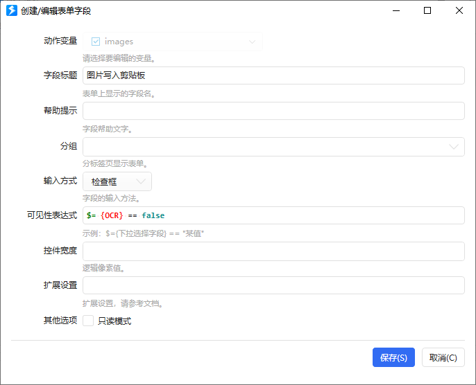

可见性表达式:变量A为false变量B才可见,变量B为false变量A才可见。
说明:
当变量A为true时关闭变量A的同时开启变量B保存后变量A的值没变仍然为true这就导致了两个变量都不可见。
反之亦然,当变量B为true时关闭变量B的同时开启变量A保存后变量B的值没变仍然为true这也会导致了两个变量都不可见。
而当变量A为true时关闭变量A暂不开启变量B直接保存后运行动作再去开启变量B,才可以正确保存。
演示及示例如下:
