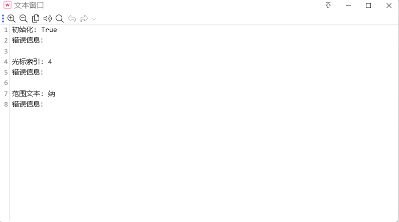

我更新了输入补全日志版,你打开更新一下,然后按照下面的流程:打开一个空Word,输入至少3个字,运行日志版,看看有没有弹出文本框或者报错。
化环小科 回复 碎片哒哟 2025-08-27 10:22 :
报错了
化环小科 最后更新于 2025-08-27 10:25
化环小科 回复 碎片哒哟 2025-08-27 10:26 :
一直弹出文本框报错

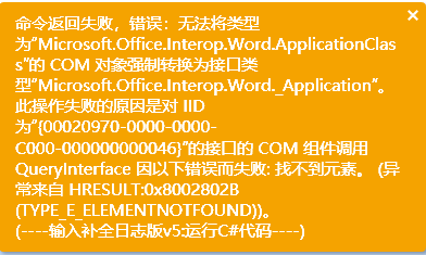

碎片哒哟 2025-08-27 11:12
我又更新了日志版,你看看这次能不能行。

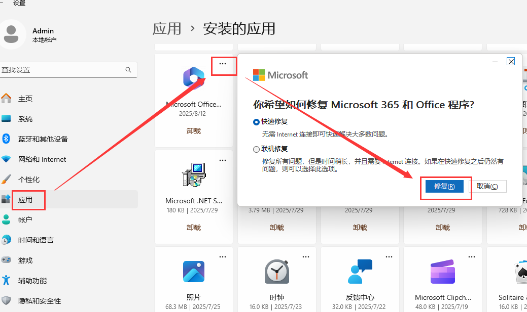

如果依旧有报错信息,试试下面这个:
首先,大概率是你电脑装过多个版本的Office而卸载不干净导致的。
1.你可以在注册表看看这个位置是不是有多个版本的文件夹:HKEY_CLASSES_ROOT\TypeLib\{00020813-0000-0000-C000-000000000046}\
2.你可以试试修复一下你的Office

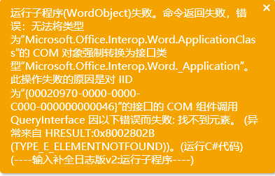

大概是装过多个Office版本导致的,新版本牺牲了部分性能提高了兼容性。我更新了日志版,你更新一下,然后在打开word的情况下运行一次,看看有没有什么提示,我看能不能再优化下。
化环小科 回复 碎片哒哟 2025-08-27 15:09 :
好的
化环小科 回复 碎片哒哟 2025-08-27 15:10 :
现在日志版启动的时候提示“689”

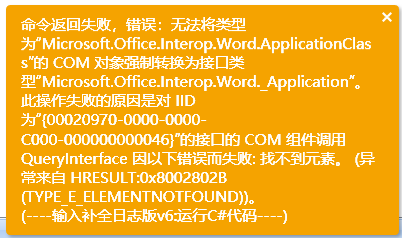

更新了日志版,你更新一下,然后在打开word的情况下运行一次,这大概是最后一次了
化环小科 回复 碎片哒哟 2025-08-27 15:32 :
好的
化环小科 最后更新于 2025-08-27 15:33
化环小科 回复 碎片哒哟 2025-08-27 15:33 :
又出现这个了
