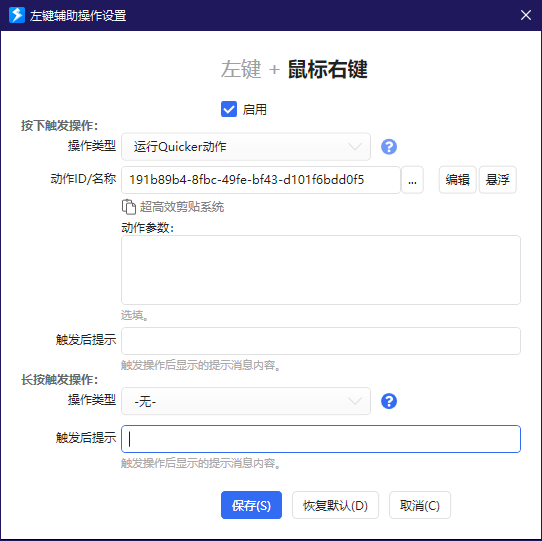

左键辅助设置好了吗?可以按复制-剪切-删除-撤回这个顺序上手,难度从易到难。你左键选中文字后再按下右键不动试试可不可以剪切,两个键都保持长按。

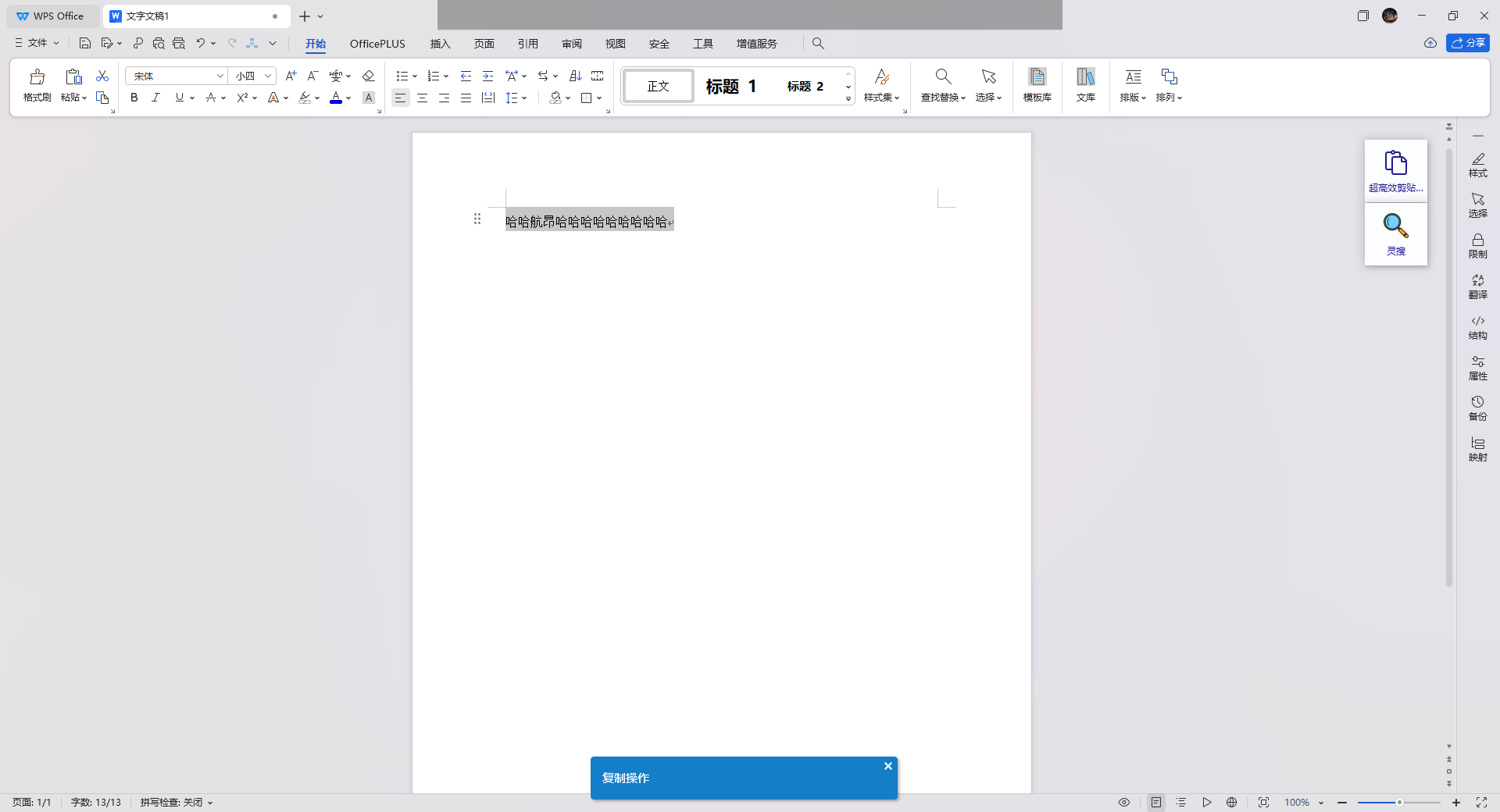

1、我两种情况都试过,按照你说的,按住左键框选不松开,等点击完右键后,不松开左键也没有见到任何提示,只有松开左键的时候,底下才会提示复制操作,并且屏幕最上面会有一个长条的黑方块,在点击空白处,就进行了一次粘贴了。

然后我又尝试了,将动作悬浮到桌面上。先点击动作后,屏幕上方出现黑框,然后框选文字,提示复制操作,再点击空白处,进行了粘贴,再点一次空白处,就显示单击退出了。

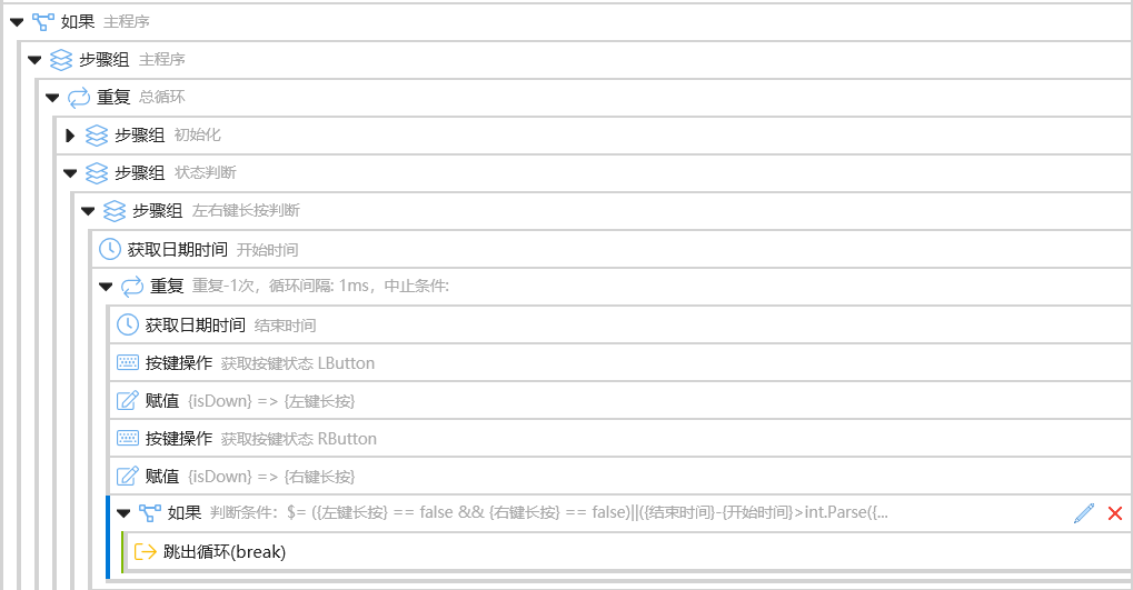

编辑一下,找到这个如果,把条件换成下面这个:$= ({左键长按} == false && {右键长按} == false)||({结束时间}-{开始时间}>int.Parse({快速触发}["快速触发长按时间"]))。

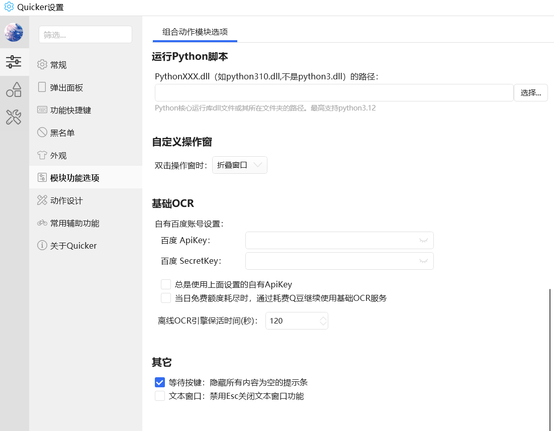

那个黑框去设置把等待按键勾选上:

还不行就换这个试试,$= ({左键长按} == false && {右键长按} == false)||({结束时间}-{开始时间}>int.Parse({快速触发}["快速触发长按时间"].ToString()))
Naked_Snake_M 回复 星染浅夏 2025-08-29 08:45 :
感谢感谢!你的这两个我刚刚都试了一下,目前快速触发都是没有问题的。

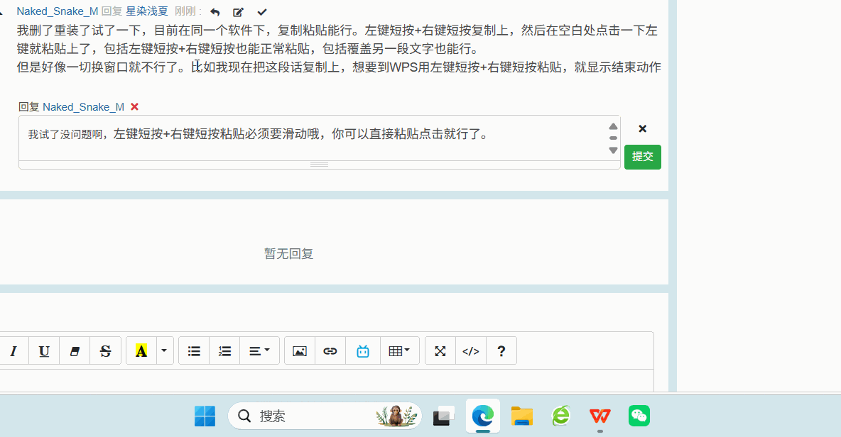

我删了重装了试了一下,目前在同一个软件下,复制粘贴能行。左键短按+右键短按复制上,然后在空白处点击一下左键就粘贴上了,包括左键短按+右键短按也能正常粘贴,包括覆盖另一段文字也能行。
但是好像一切换窗口就不行了。比如我现在把这段话复制上,想要到WPS用左键短按+右键短按粘贴,就显示结束动作
星染浅夏 回复 Naked_Snake_M 2025-09-01 09:56 :
我试了没问题啊,左键短按+右键短按粘贴必须要滑动哦,你可以直接粘贴点击就行了。

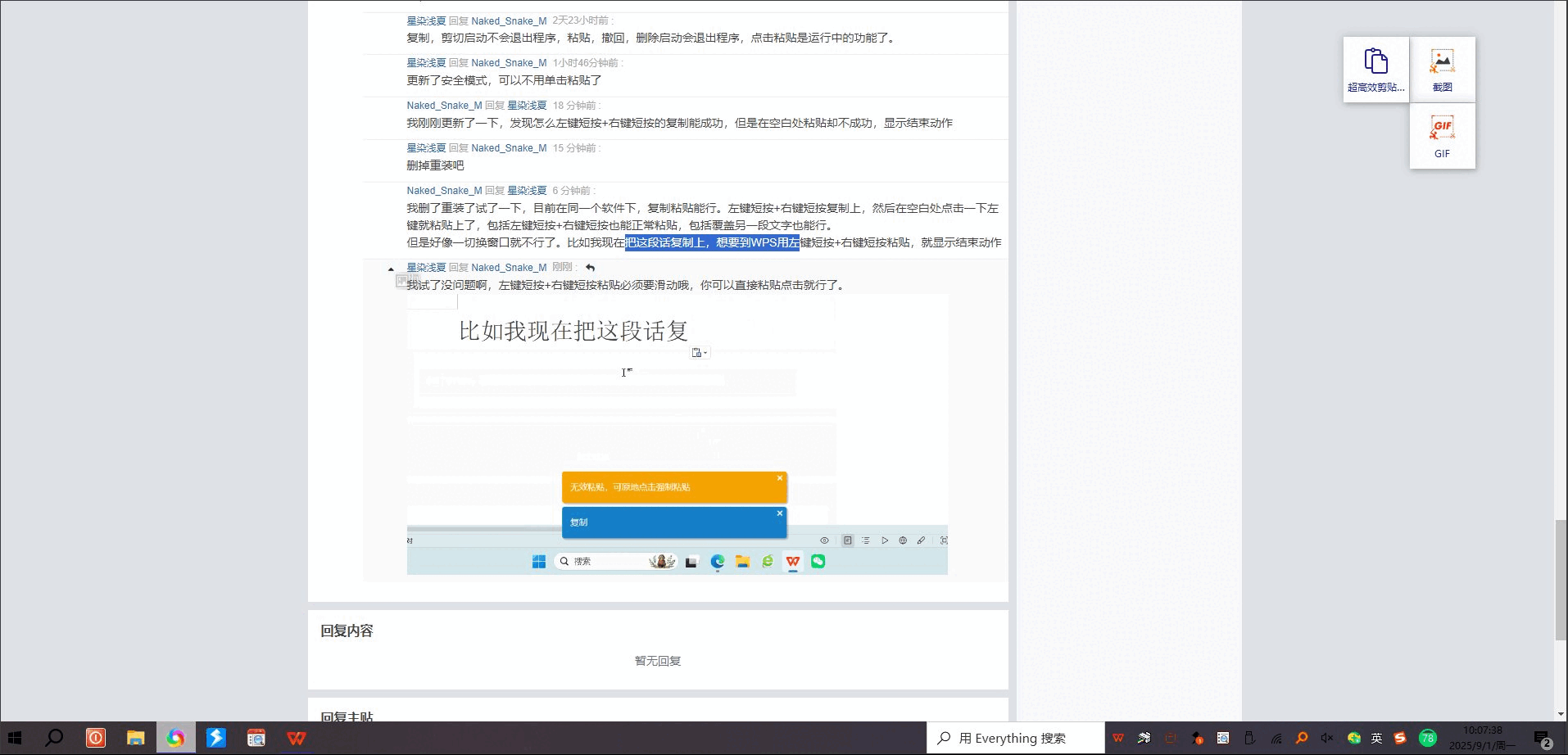

Naked_Snake_M 回复 星染浅夏 2025-09-01 10:10 :
你看看我这个是什么情况
我复制之后,点开WPS,先点左键 没有粘贴,然后左键+右键 显示退出动作
星染浅夏 回复 Naked_Snake_M 2025-09-01 10:14 :
你鼠标好奇怪,没有光标的,没有光标只能点击强制粘贴,运行中左键+右键确实是退出动作。

光标不会变化的话你就去设置切换成直接粘贴吧,然后多用安全模式短按粘贴就行了
