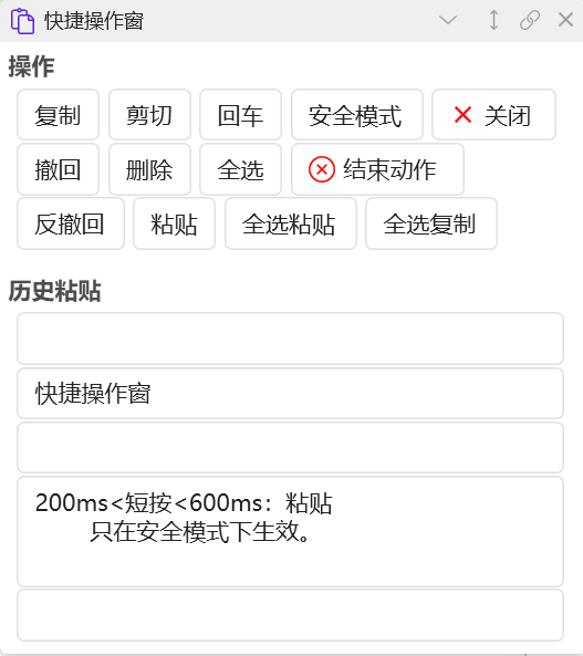

快捷操作窗:鼠标长按弹出操作窗,松开即可触发操作,历史粘贴和运行动作。
悬停操作窗:鼠标悬停在按钮上即可触发操作,简单操作和运行动作。

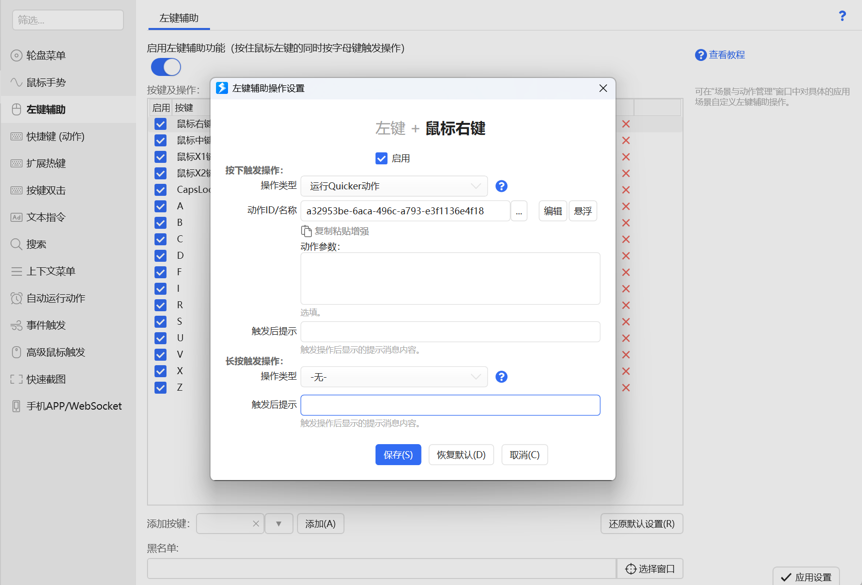

启动准备:建议绑定到左键辅助的右键;若不绑定,也需设置空操作避免冲突,非专业版似乎只能关闭左键辅助。
动作启动:点击动作图标或按下左右键启动本动作。动作运行中会监测左右键手势(也可以监测左键+中键/X1键/X2 键,有需要再看拓展功能章节)。

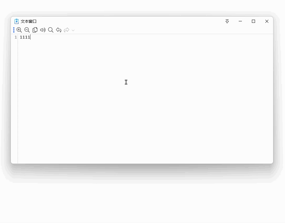

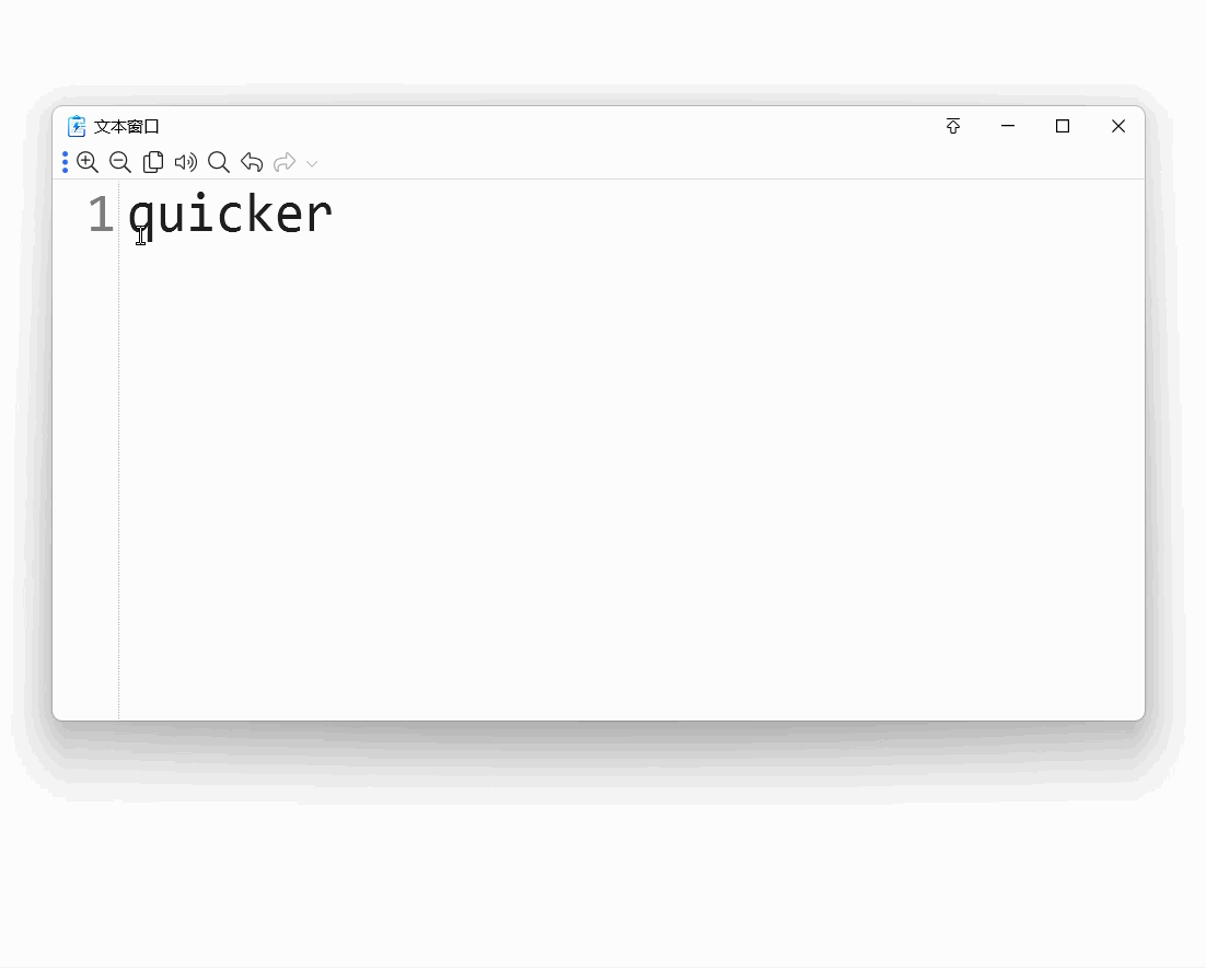

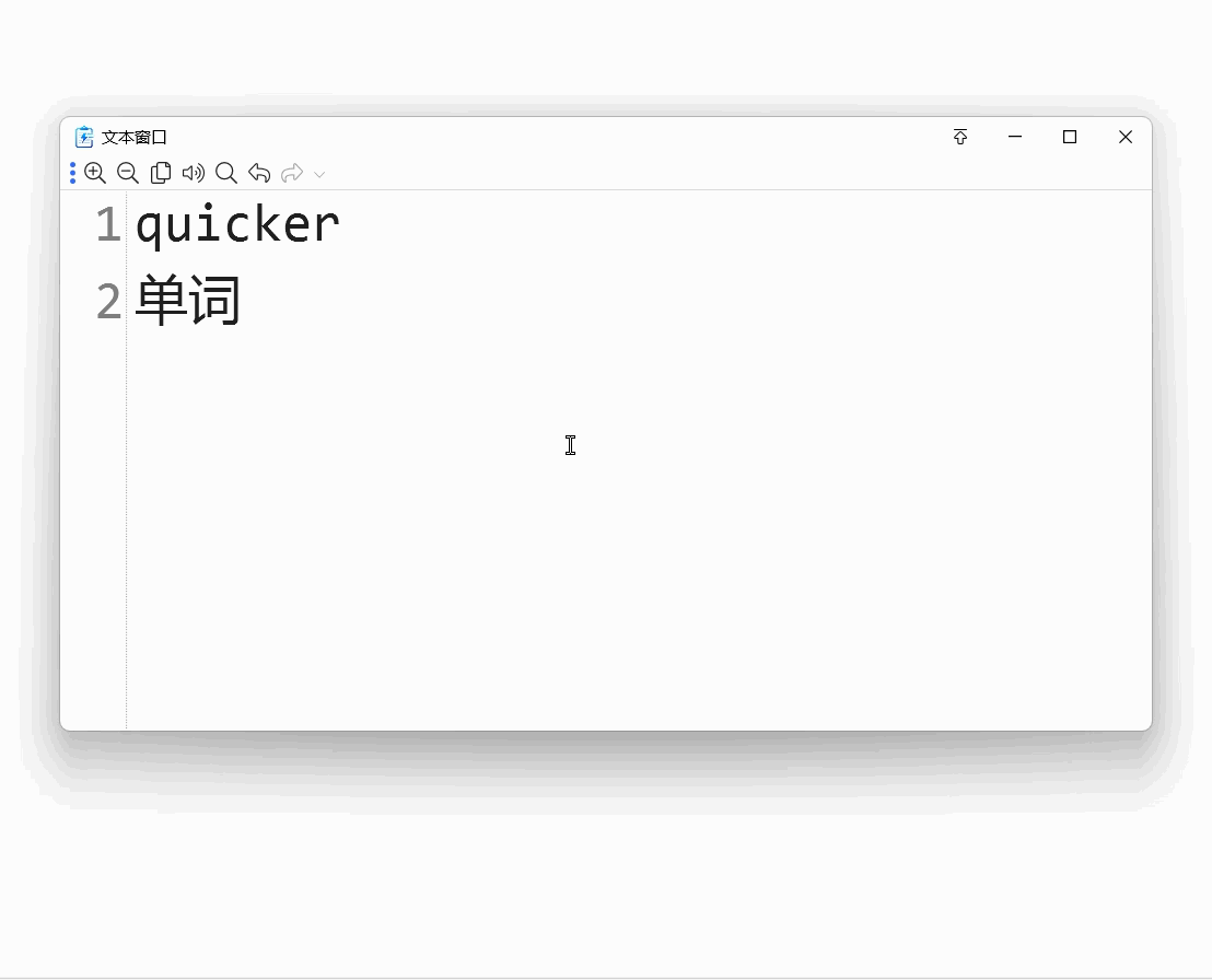

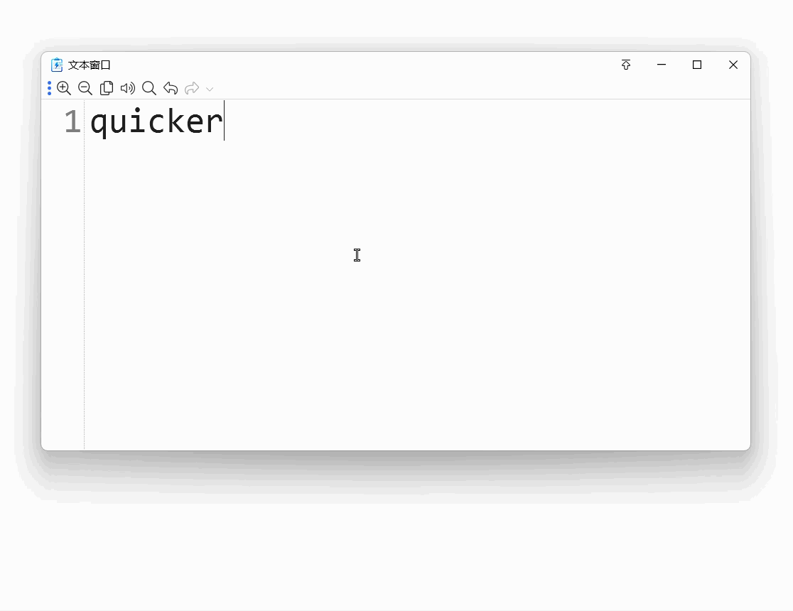

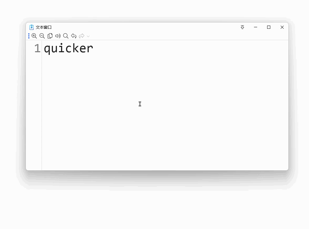

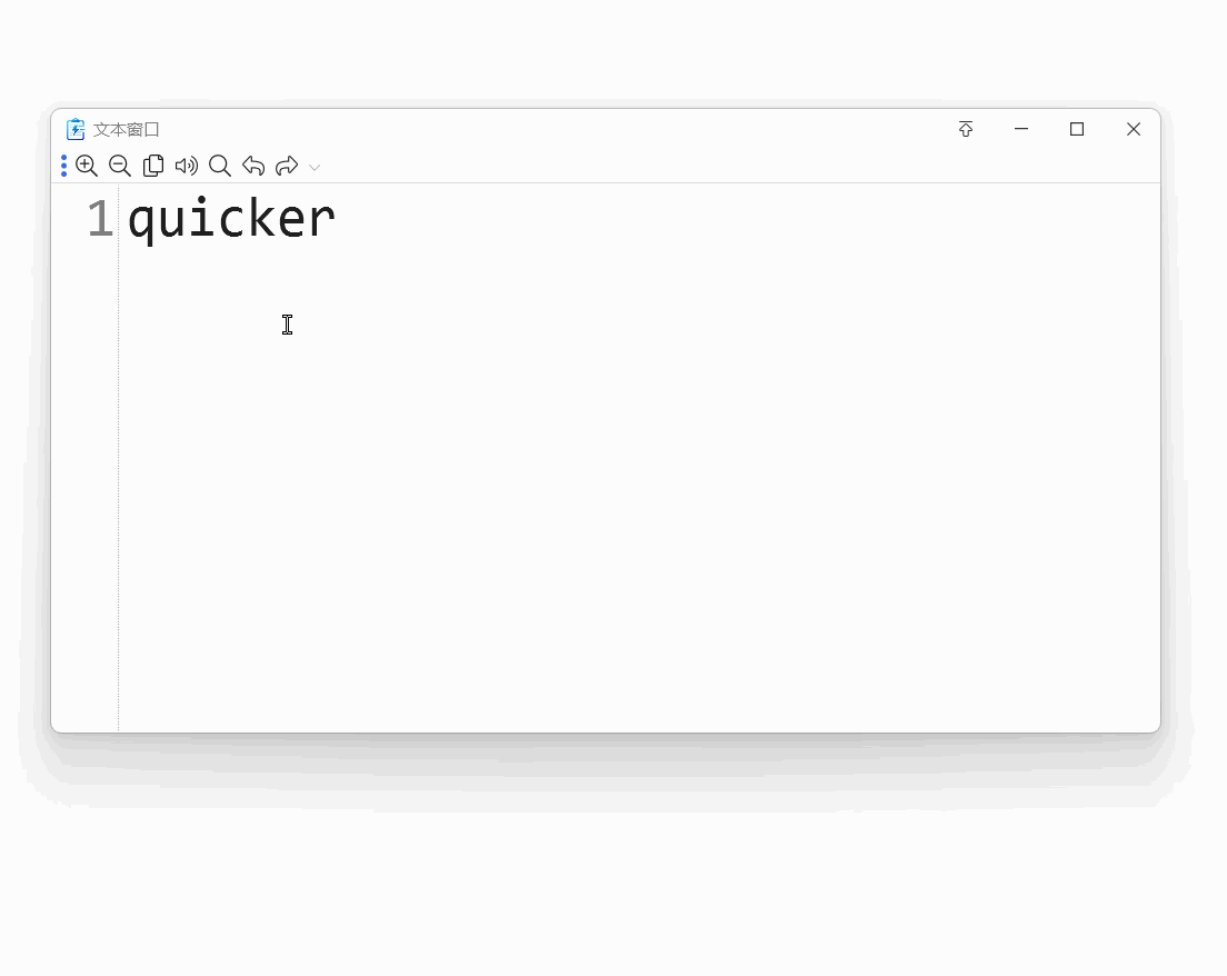

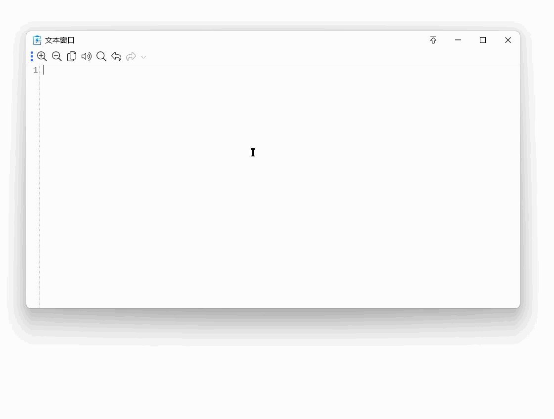

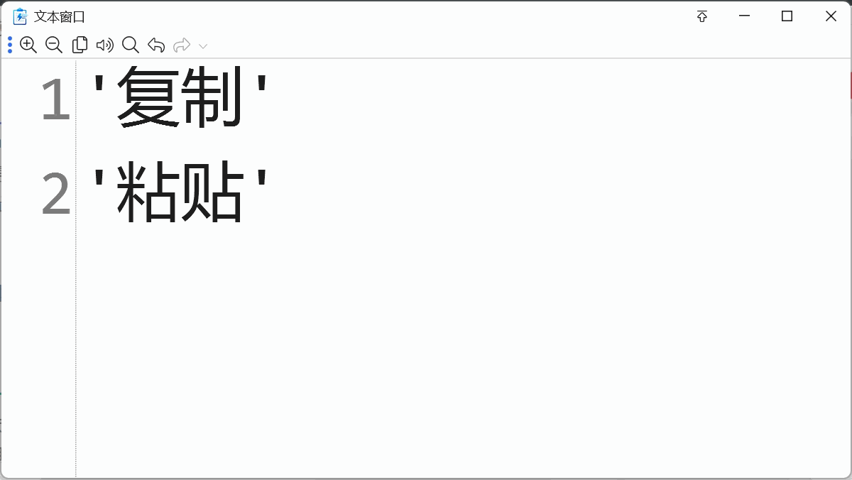

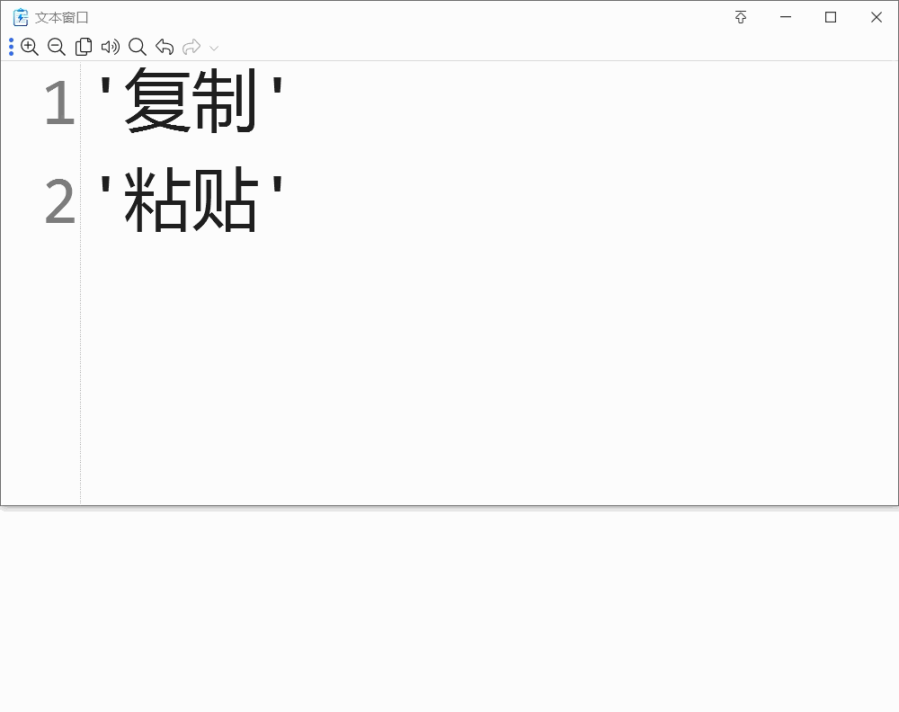

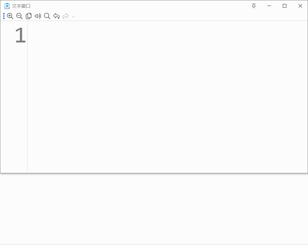

单次复制粘贴 (*精髓*) |
按下左右键后快速松开,
若没有滑动,进行1次粘贴;(常用:空白处粘贴)
若进行过滑动,进行1次复制⟶单击进行1次粘贴;(常用:滑动复制,空白处粘贴) 若进行过滑动,进行1次复制⟶重复此手势进行1次粘贴。(常用:滑动复制,覆盖粘贴)
查看演示

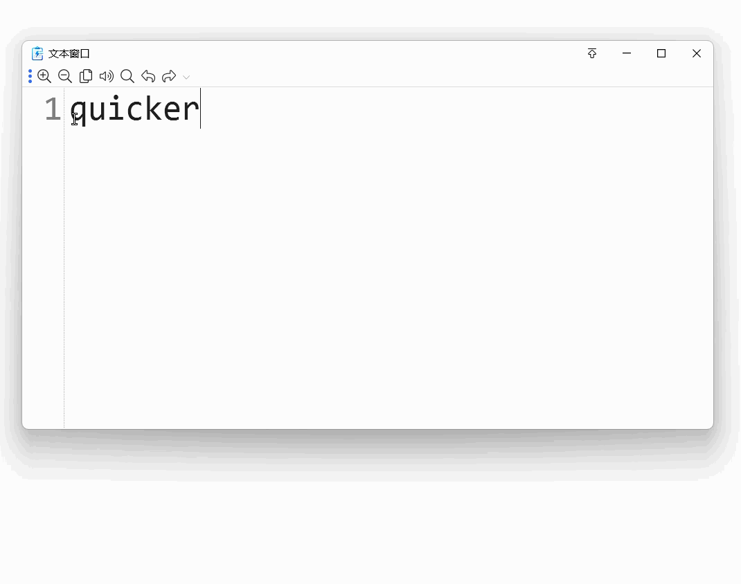

滑动选中+原地操作(部分句中使用): 滑动选中内容⟶原地长按⟶进行1次纯复制(常用:纯复制,后续无单击粘贴) 滑动选中内容⟶再次按下向右滑动⟶进行1次粘贴(常用:覆盖粘贴) 滑动选中内容⟶再次按下向左滑动⟶进行1次纯剪切(常用:既能当剪切,也能当删除)
查看演示

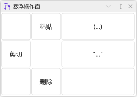

| 常用操作/运行动作 |
长按左键右键,
若没有滑动,弹出悬停操作窗-内容发送,鼠标悬停触发操作。
若进行过滑动,弹出悬停操作窗-内容处理,鼠标悬停触发操作。
长按左键,单击右键,滑动弹出快捷操作窗,鼠标松手触发操作。
查看演示

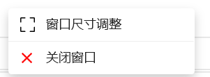

按钮错位怎么办?
因不同电脑分辨率和缩放不同,操作窗按钮可能会有错位,需要进行窗口尺寸调整,通过上述方式弹出任意种操作窗,在操作窗内打开右键菜单,操作窗就不会自动关闭了。然后调整窗口大小,调好后在操作窗内单击右键弹出右键菜单,选择窗口尺寸调整(注意必须手动拉动窗口调好再用该功能)。

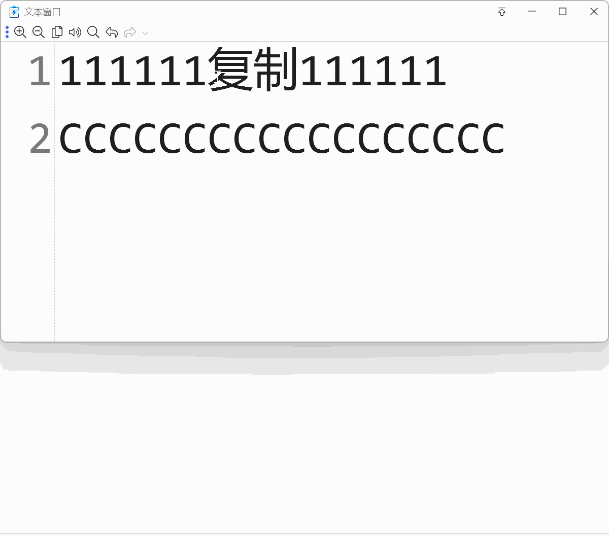

双击松开复制/双击滑动粘贴(建议常驻)
双击选中内容也是很常用的,设置双击操作作为滑动选中+原地滑动的补充。 双击松开:一般意义的双击,由两次快速单击组成,本动作称为双击松开。 按下⟶松开⟶按下⟶松开⟶进行1次纯复制;(常用:双击选中复制) 双击滑动:鼠标第二次单击不立刻松开,而是按住滑动一小段距离。 按下⟶松开⟶按下⟶滑动⟶进行1次粘贴;(常用:双击选中粘贴,空白处粘贴)

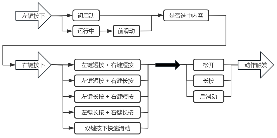

用户通过调整左右键手法,快速触发不同操作。 快速触发
= 左右键操作 + 长按键后续操作 + 情况判断

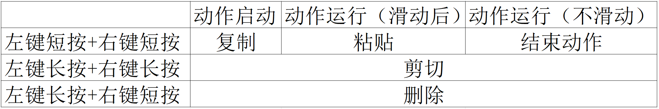

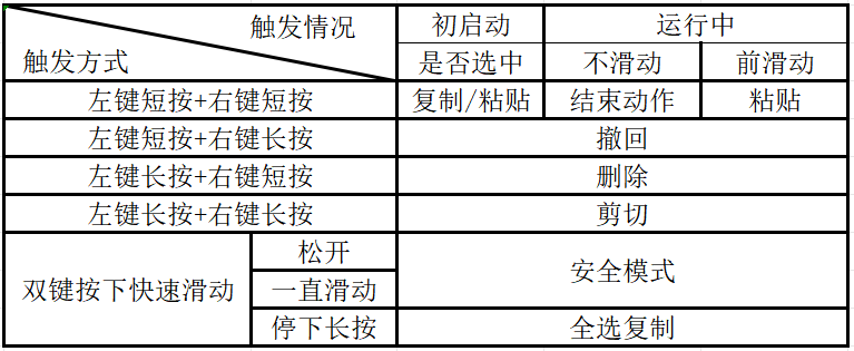

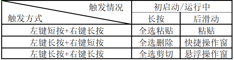

| 左右键操作(5种): |
左键短按 + 右键短按
左键短按 + 右键长按
左键长按 + 右键短按

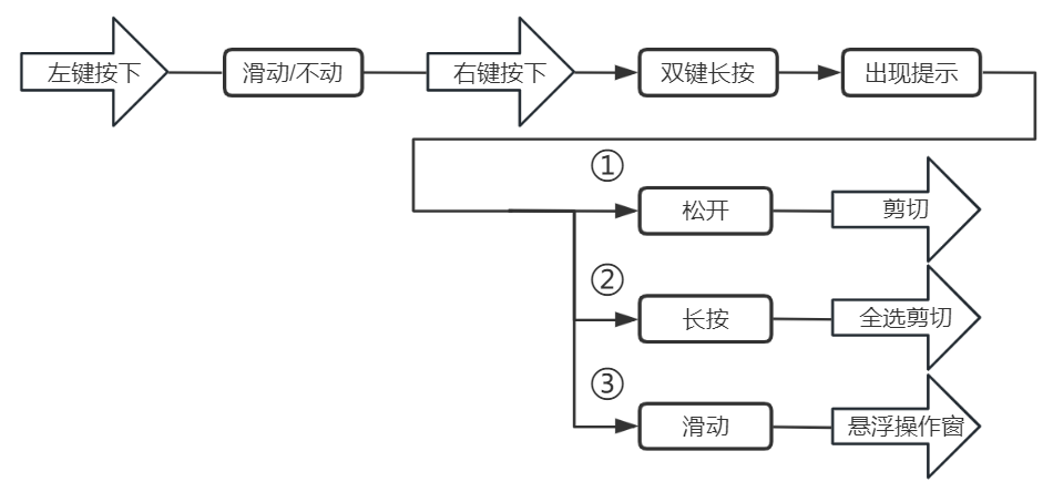

左键长按 + 右键长按
双键按下快速滑动
| 长按键后续操作(3种): |
松开
长按(长按键继续长按,需要去设置开启)
滑动(也称后滑动)
比如对于左键长按 +
右键短按,其中左键还有松开,长按,滑动三种后续操作
| 情况判断(2种): |
滑动/不滑动 或 选中/未选中
(只能挑一种判断,此处滑动也称前滑动)
待机态/运行态
| 只有双键短按和双键长按会进行情况判断。 动作会在左右键操作前判断选中或滑动。

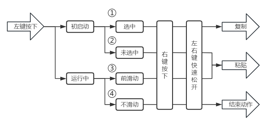

为了满足左右键复制,再左右键覆盖粘贴的操作,动作分为待机态和运行态。
动作状态
为了满足部分操作的后续操作,动作分成了待机态和运行态。
| 例如以下操作: |
左右键复制,再左右键覆盖粘贴,复制为待机态操作,粘贴为运行态操作。
左右键粘贴,原地长按全选粘贴,粘贴为待机态操作,全选粘贴为运行态操作。
左右键撤回,原地单击继续撤回,撤回为待机态操作,继续撤回为运行态操作。
状态转换流程:
待机态 → 进行快速触发 → 进入运行态 → 运行态操作

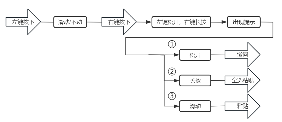

复制 +
原地长按:进入连续粘贴模式,常驻运行态,单击连续粘贴
粘贴 + 原地长按:全选粘贴

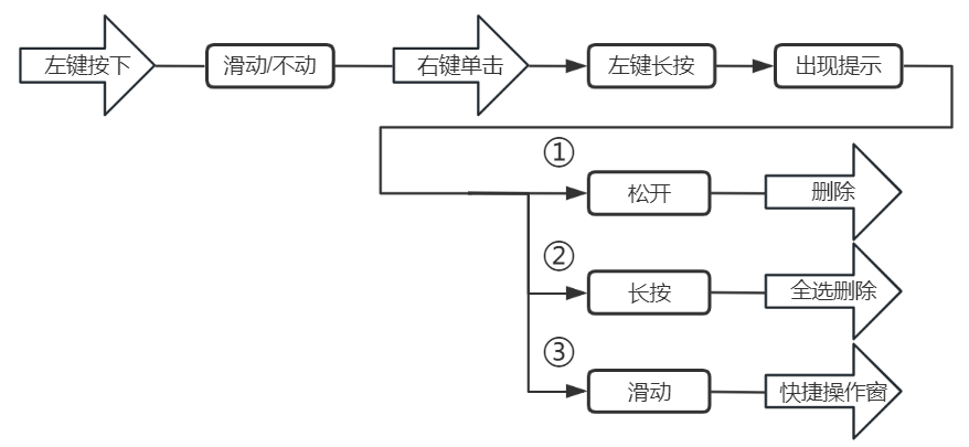

删除 + 原地长按:全选删除
撤回 + 原地单击:继续撤回
回车 + 原地单击:继续回车

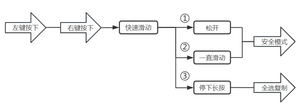

| 安全模式:内置的一个配置,加载该配置进行短按粘贴,快速触发进入该模式时还会自动进行一次复制。

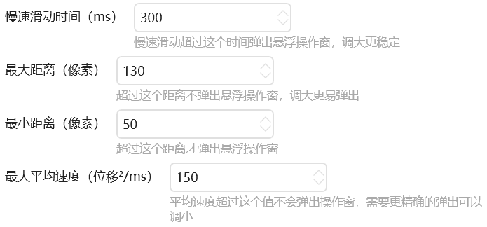

左键滑动一段距离再回到原点,松手触发自定义操作。 鼠标在原点附近会自动吸附,可在设置中修改吸附距离,默认是50像素。
停顿后快速滑动
左键按下停顿一段时间(200ms以上),快速滑动一段距离(250ms以下),停下触发自定义操作。

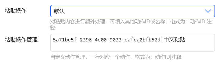

粘贴操作
右键点击动作图标,打开菜单,点击通用设置-扩展设置。
如果想对粘贴内容进行额外处理,通过填写其他动作ID或名称,可运行其他动作进行粘贴,ID后可添加分隔号"|"进行注释,格式为:动作ID|注释。
动作内置直接粘贴和智能粘贴,默认智能粘贴。
 可在粘贴操作管理一栏对自定义动作进行管理。
