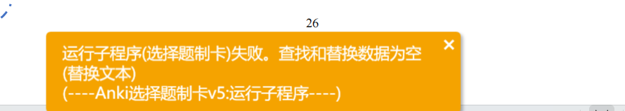

请问为什么识别错误?

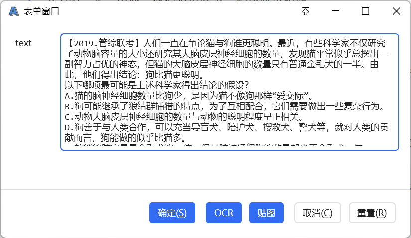

在这一步都出现错误,但是我用anki助手ocr就没问题会直接生成anki

原因可能是选择题制卡"配置"项配置的不对, 无法找到标识符, 请你检查下模板设置 也可能是OCR结果不准确, 导致标识符匹配不上, 需要找到错误部分手动修正
至于你说的制卡助手没问题, 我不知道你具体如何操作的,
如果你是将制卡助手OCR结果再用选择题制卡处理可以制卡成功, 那说明OCR结果不一样, 是OCR引擎不同, 你可以更改选择题制卡的OCR引擎.
如果你是指用制卡助手OCR后直接制卡成功, 这是正常的, 因为制卡助手不负责对选择题进行排版处理, 只负责制卡, 选择题制卡负责对选择题进行排版处理, 配置项与实际内容不同则处理失败
最后请检查 , 是否意外开启了批量制卡模式, 还有配置中的模板设置部分划到最后, 有一个"排除内容", 如果不使用该功能, 保证此处为空
