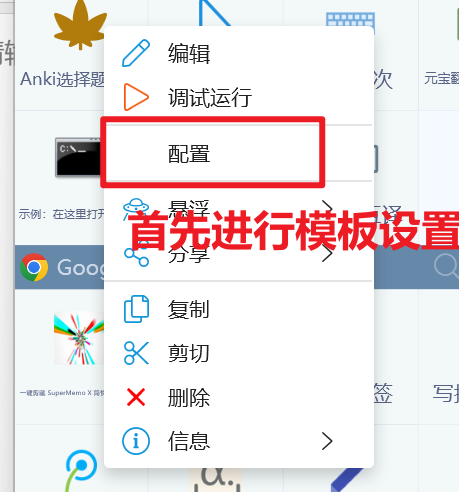

接下来讲解一下参数设置,动作右键菜单打开配置选项。

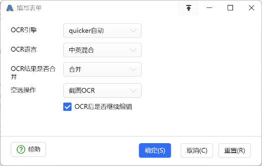

四、OCR配置
选择你要使用的OCR引擎,并设置当空选运行本动作时的操作:打开输入框手动输入、直接截图OCR
OCR后是否继续编辑: 直接使用OCR结果排版,还是OCR二次手动校准修改
