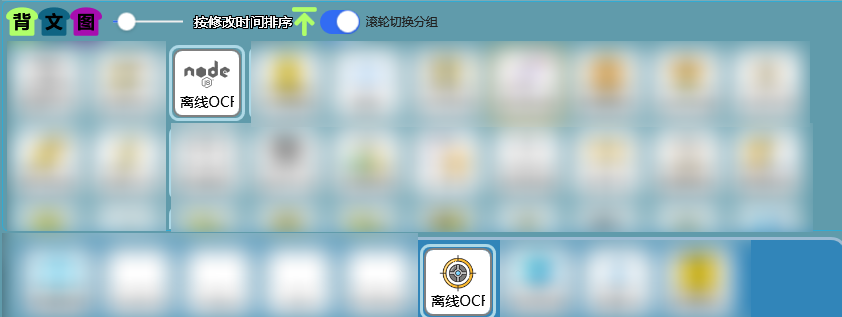

图标没法同步更新,如下图,这个分组是默认的qk动作,下面全局的是后面添加的常用动作,图标经过修改了,但是默认分组中的图标并未更新,仍然是第一次安装运行本动作后的样式

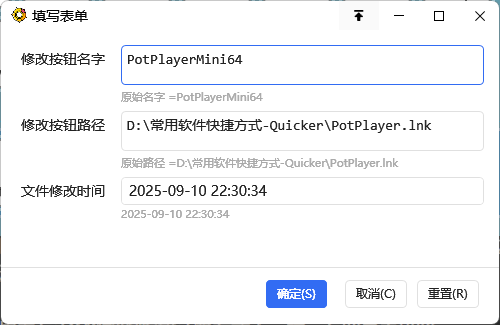

Xanwus 回复 89268690 2025-09-11 12:57 :
应用程序的路径,我手动修改成快捷方式的路径了,也是可以打开的,就是图标不见了(现在这台电脑是同步的电脑不是第一次添加的电脑),所以能否改成按添加时的文件路径(快捷方式也用快捷方式的路径)

那个图标不更新问题,刚才测试了一下,要删除图标重新添加的时候才读取,那个图标原来只在添加的时候才读取一次图标信息,,有空我再看下怎么实时更新图标,但是实时更新不靠谱,有点浪费资源,有一个方案就是启动程序的时候检测一次图标是不是一样,不一样才更新,或者什么右键菜单点一下刷新
