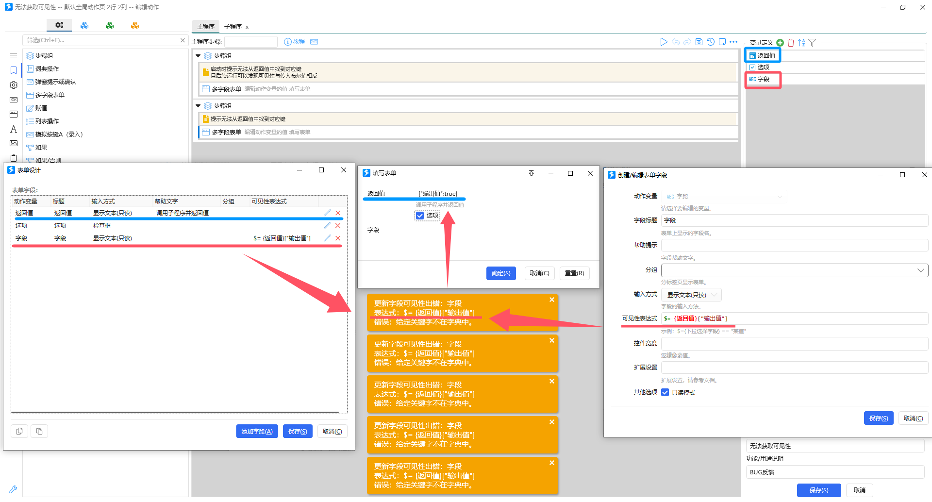

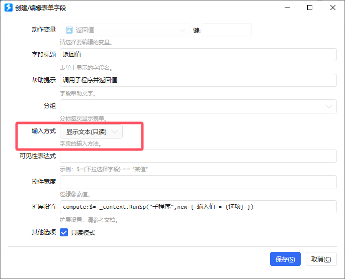

具体表现为无法获取到词典变量内的键值。
(该词典的值为扩展选项中的调用子程序返回,非普通词典,猜测可能是类型错误等)
CL 2025-09-30 08:58

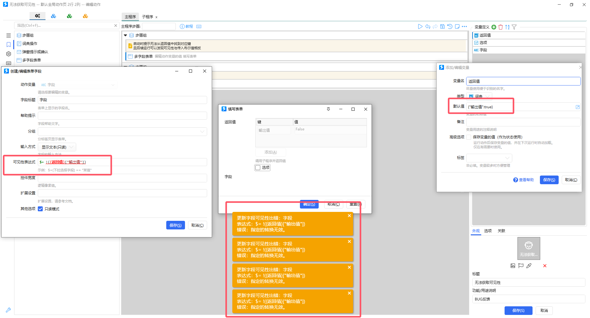

表单 compute 是在某个字段改变后,才会触发其它字段的自动计算。 在初始化的时候,“返回值”还是空的,所以会提示上面的错误。可以先给变量设置一下默认值试试
白云朔 回复 CL 2025-09-30 12:19 :
无效,一样会报错。并且在词典变量的控件类型非键值对编辑器时,状态更新后也还是会提示错误。C大您可以在我的发的示例动作里面试一下就知道了。
CL 回复 白云朔 2025-09-30 13:41 :
我早上试了呢,给返回值这个变量设置默认值。 {"输出值":true}
白云朔 回复 CL 2025-09-30 16:26 :
嘶,确实是没有报错了(应该是我记错了,抱歉抱歉)。
但是如果在可见性表达式中反转值,依然会报错,比如  $= !({返回值}["输出值"]) ,会提示无法转换(如果不是布尔值的话,没转换之前又是为什么能生效的呢)。
并且对于案例中的第二个多字段表单,字典的输入方式不是「键值对编辑器」而是显示文本时,其他选项中的 可见性表达式 会失效,表现为勾选/取消勾选时可见性不更新(但是其他字段的compute扩展设置更新值又是正常的)

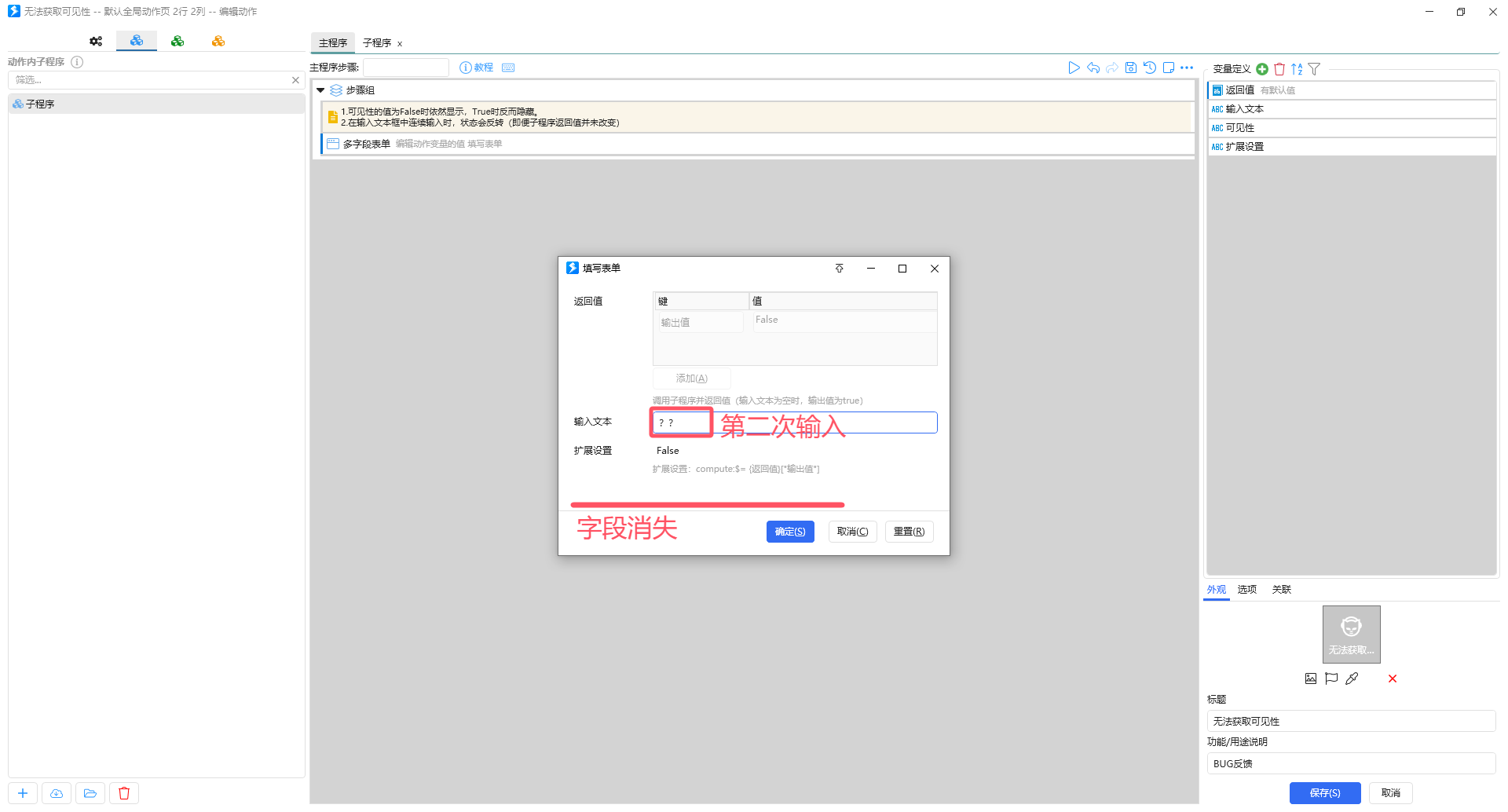

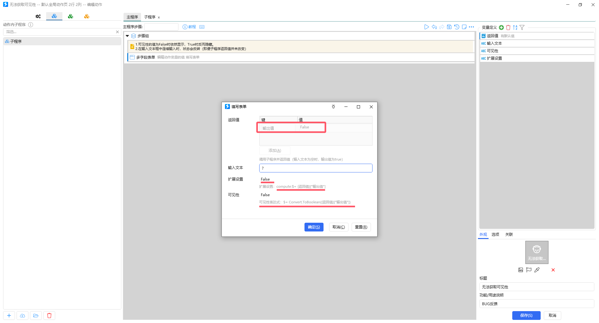

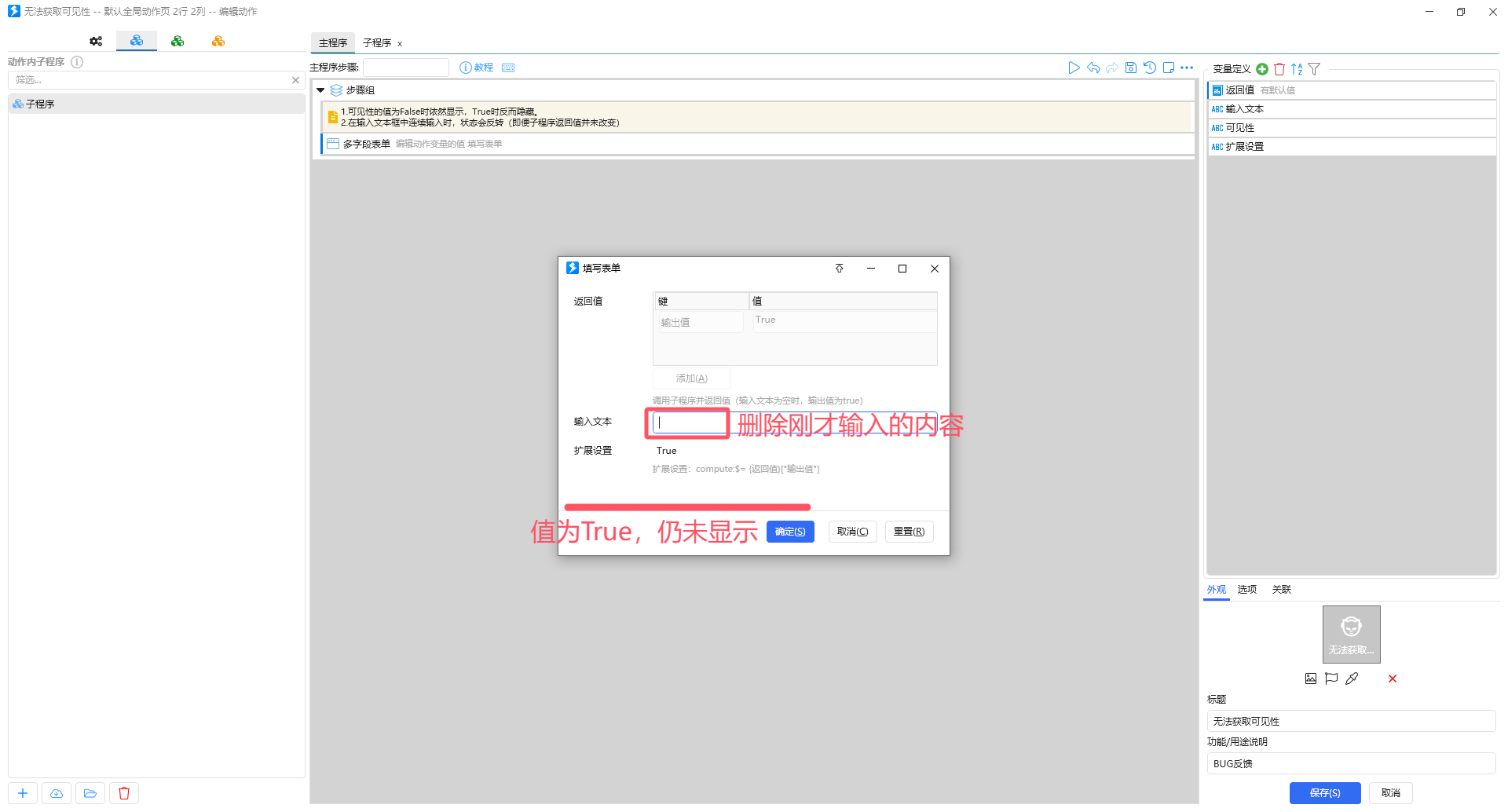

白云朔 回复 CL 2025-09-30 23:54 :
使用 Convert.ToBoolean() 了之后确实反转值不报错了。但是还是存在以下两个问题:
 1.可见性的值为False时依然显示,True时反而隐藏。
 2.在输入文本框中连续输入时,状态会反转(即便子程序返回值并未改变)

CL 回复 白云朔 2025-10-01 10:39 :
这是一个比较复杂的问题。 所依赖的是词典的值,但是词典编辑控件不会触发变更事件,也就是这种类型的输入方式,它是不支持触发更新表单的。一般只有输入框、下拉框的方式才能触发更新表单。
