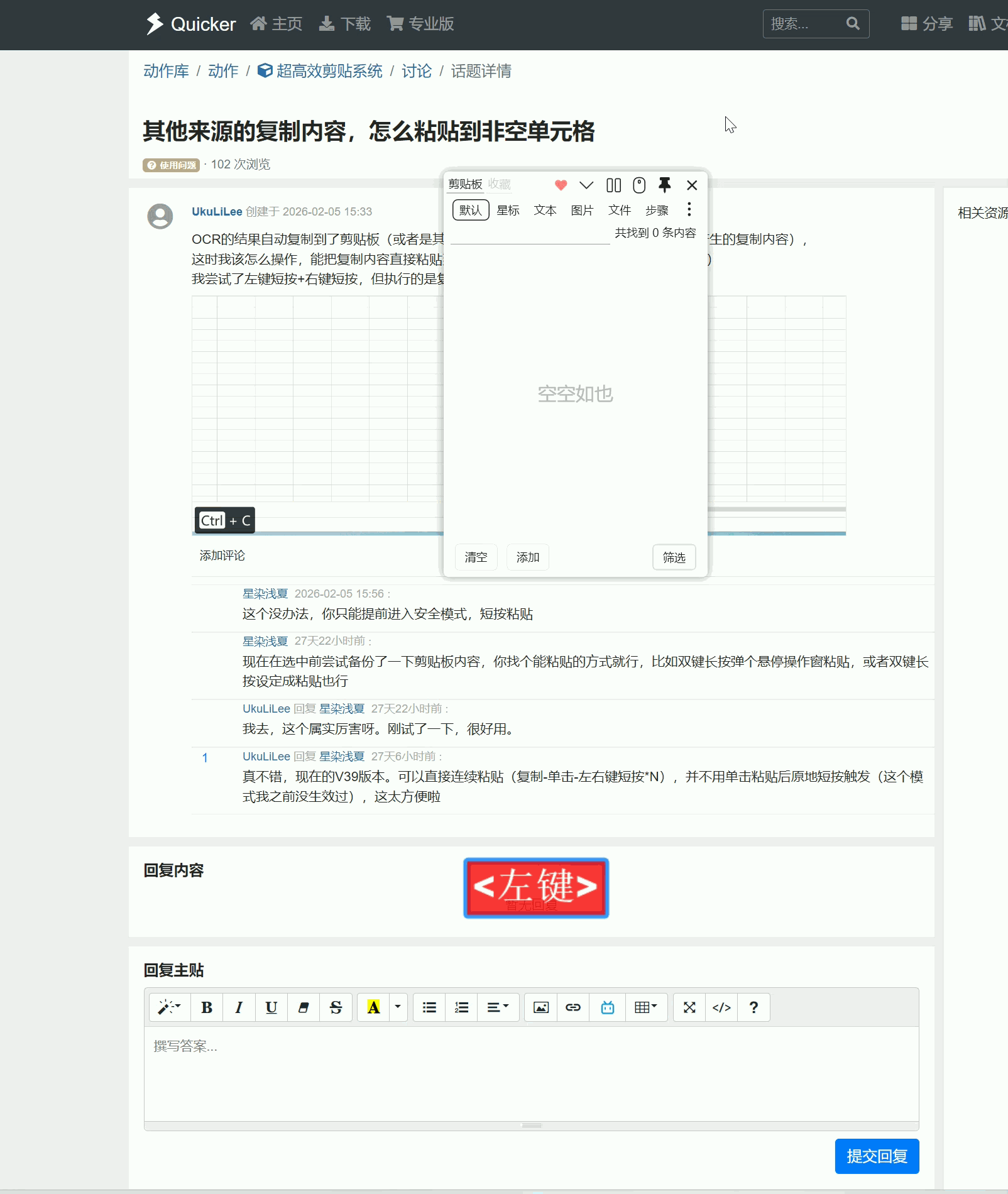

OCR的结果自动复制到了剪贴板(或者是其他来源的复制内容,总之就是非本动作操作产生的复制内容),
这时我该怎么操作,能把复制内容直接粘贴到表格的单元格里呀(单元格原本是有内容的)
我尝试了左键短按+右键短按,但执行的是复制操作

大佬,帮忙看看新版本的情况?gif放在这个话题下面啦

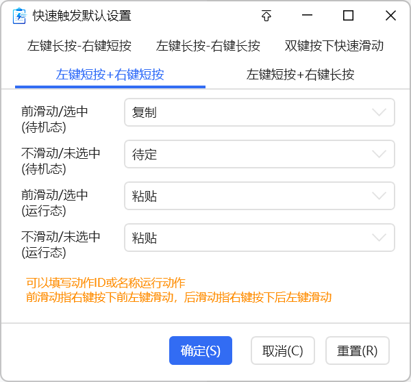

你把提示打开看看,然后看看你左右键设置的是什么
UkuLiLee 回复 星染浅夏 2026-03-11 12:30 :
诶,把提示打开确实是好的排查方法,第一次没反应的提示是待定。应该是左右键短按的设置问题(其他键位组合全都设置成待定)。待机态和运行态的区别是啥?不滑动/未选中(待机态),我原本设置成了待定,现在把不滑动/未选中(待机态)改成粘贴就好了(原左右键设置图放下面啦)
UkuLiLee 最后更新于 2026-03-11 12:32
星染浅夏 回复 UkuLiLee 2026-03-11 12:47 :
待机态复制了才会到运行态,之后才会执行你下面设置的那两个,而且只能是左右键复制的,其他方式复制的还是待机态,只能执行前面两个
