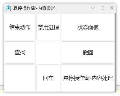

星染浅夏 回复 bobo微笑 2026-03-16 11:03 :
可以禁用进程了,去设置里设置,或者你找个地方设置,重置一下悬停操作窗-内容发送也有

大佬,可否在 悬停操作窗 中 加入 设置按钮菜单 呢?
星染浅夏 回复 bobo微笑 2026-04-08 11:27 :
咋触发啊,不是悬停按钮就自动执行内容了吗,不好点菜单吧
bobo微笑 回复 星染浅夏 2026-04-08 11:30 :
好像也是....
