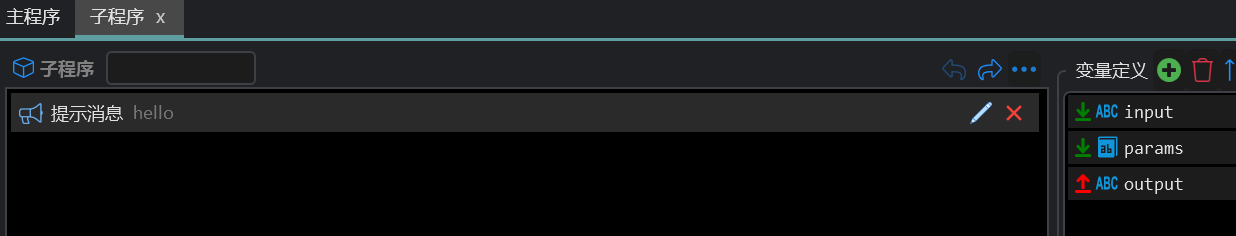

复现:
具体示例动作 → 临时动作
工具栏代码为:子程序|call:a$ra-1$sp$子程序 (设置了光标)
子程序的 output 变量最终输入为空
在窗口点击工具栏 → 窗口内容会被清空
分析:
根据文档描述,输出变量 output 为空时,窗口内容理应保持不变。但按上述步骤,窗口内容会被清空。
据我进一步测试,第一部分、第二部分以及光标设置的组合情形,表现如下:
  • call:s$rs  无论是否设置光标,表现正常。
  • call:a$ra  不设置光标,表现正常;设置光标则会清空。
  • call:auto$rauto  不设置光标,表现正常;设置光标则会清空。
