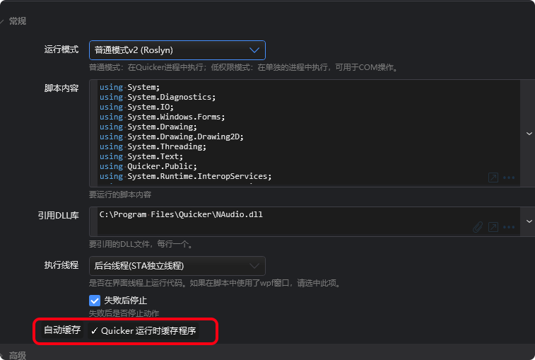

通过获取 `quicker_in_param` 传递的参数,为 `qk_compile_mode` 时直接返回 return;
可以实现只编译而不运行
public static void Exec(IStepContext context)
    if ((context.GetVarValue("quicker_in_param") as string) == "qk_compile_mode")
        return;
    ...省略
// 这个示例是通过传递参数  `qk_compile_mode`  激活 C# 模块,此时会编译,但返回 return 而不执行具体功能。

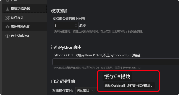

我在想,动作作者可以通过传递特定参数,只缓存而不执行,那么这个功能是否可以加到动作模块中,或者Quicker设置中?
譬如,在 Quicker 启动后自动缓存,在首次激活带C#模块的动作时就比较无感了。

这里的缓存实际是将dll保存下来的意思,从而下次运行的时候可以比较快,以及在重启quicker之后可以跳过编译步骤,提高首次加载速度。
你说的可能是“预热”的意思,就是加载一遍c#代码但是不执行?
现在这个在第一次启动后,下次加和不加截图里的预热步骤,有多少性能上的区别呢?
