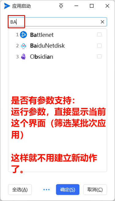

大佬:

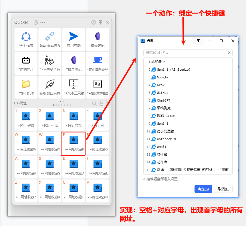

   我有一个用法,不知道我们的软件能否实现:将加入的应用进行分组,然后把首字母相同的应用绑定一个快捷键,比如:空格+Q。这样就能将:QQ、Quicker等应用全部显示如何。

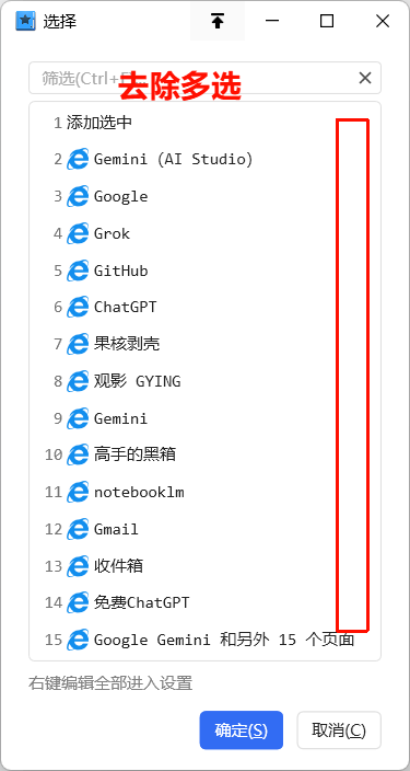

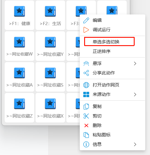

  我在网址上就是类似的操作:将「网址收藏」一个动作映射成一个快捷键空格加字母,比如空格+G,然后G开头的网址全部放进去。如下图所示。
但是这个有个不好用的地方就是,必须创建不同字母的动作,建立相当多的重复动作。

以你说的网址收藏为例,我感觉Quicker自带的网址搜索就很好用啊
你这个太占格子了
至于你说的这个“将加入的应用进行分组,然后把首字母相同的应用绑定一个快捷键”,有点类似于操作窗的场景关联,我后面研究一下。
但是我还是感觉你咋还是走偏了呢,直接可以通过这里搜索呀

“不知道我们的软件能否实现:将加入的应用进行分组,然后把首字母相同的应用绑定一个快捷键,比如:空格+Q。这样就能将:QQ、Quicker等应用全部显示如何”

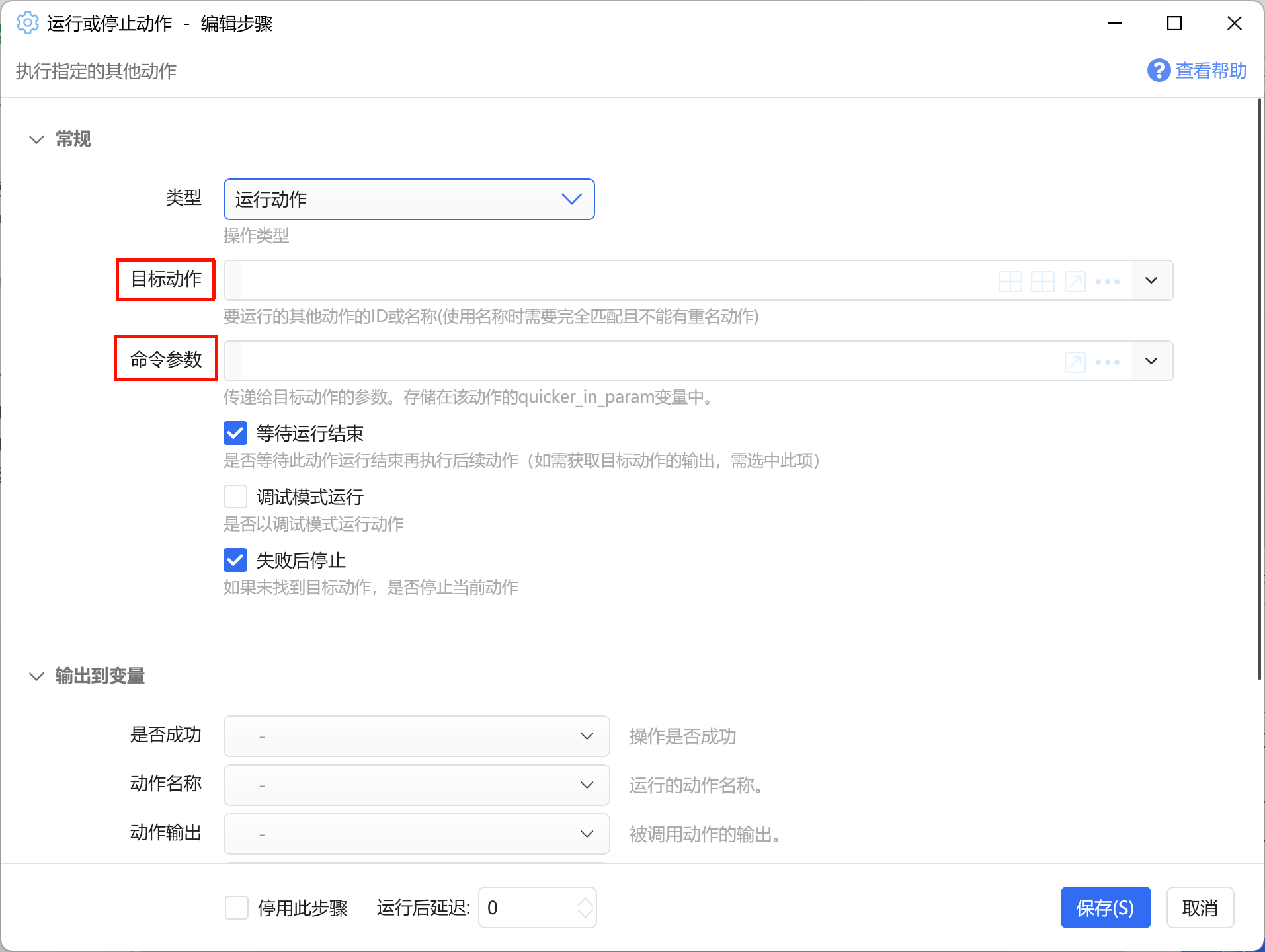

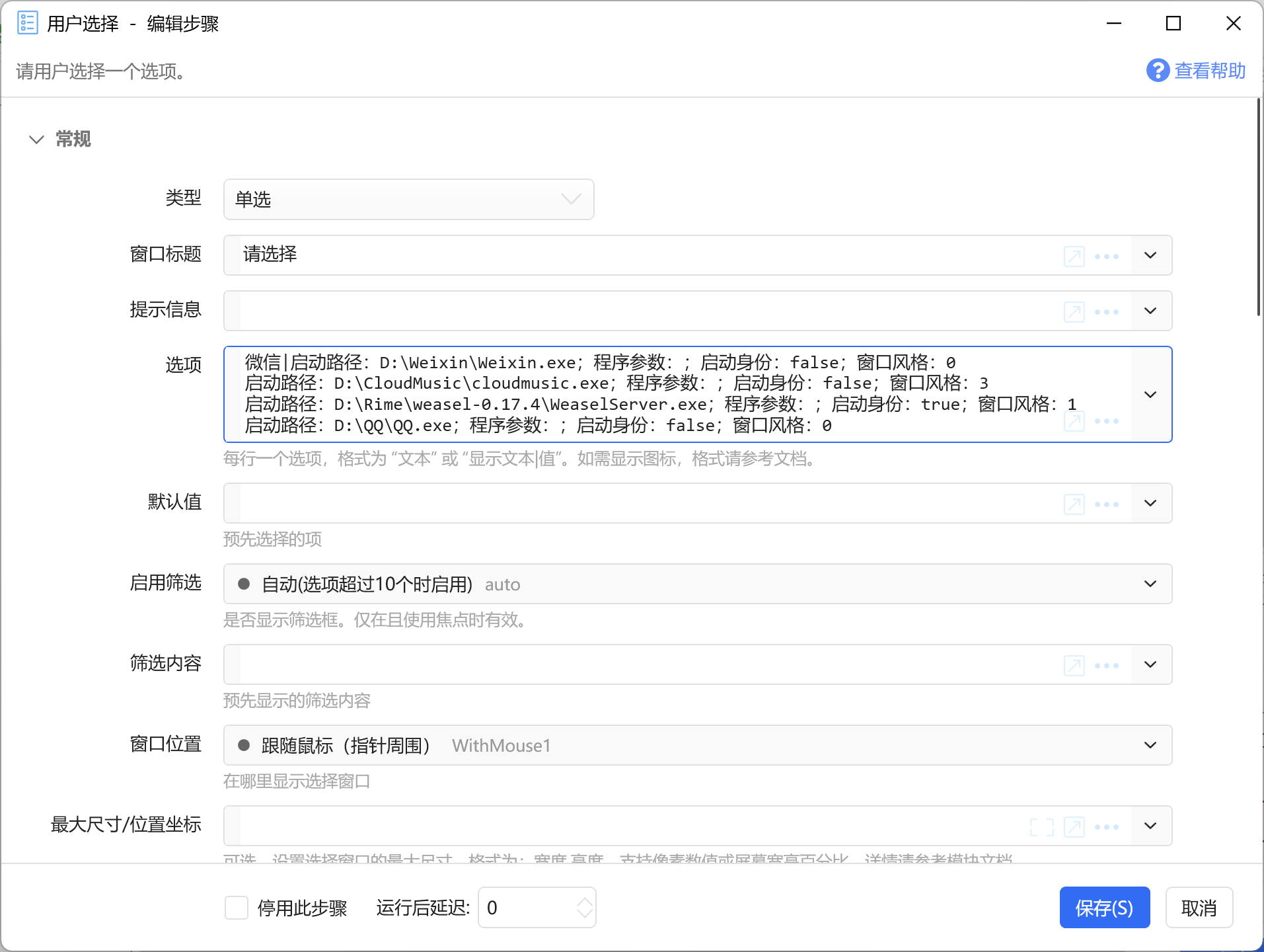

这个功能你自己可以实现,因为我允许动作参数,所以有很高的自由度。我大致给你将下思路,你首先将在启动列表中,将各个应用按照你想要的分组习惯进行分好,然后取出其中一段分组;
新建一个组合动作,用户选择,把统一分组的启动列表填进去,输出变量设置为启动参数;然后使用
动作参数,填入应用启动的动作ID,以及我们刚刚单选传递的动作参数
最后,为你新建的一个分组启动动作绑定一个快捷键

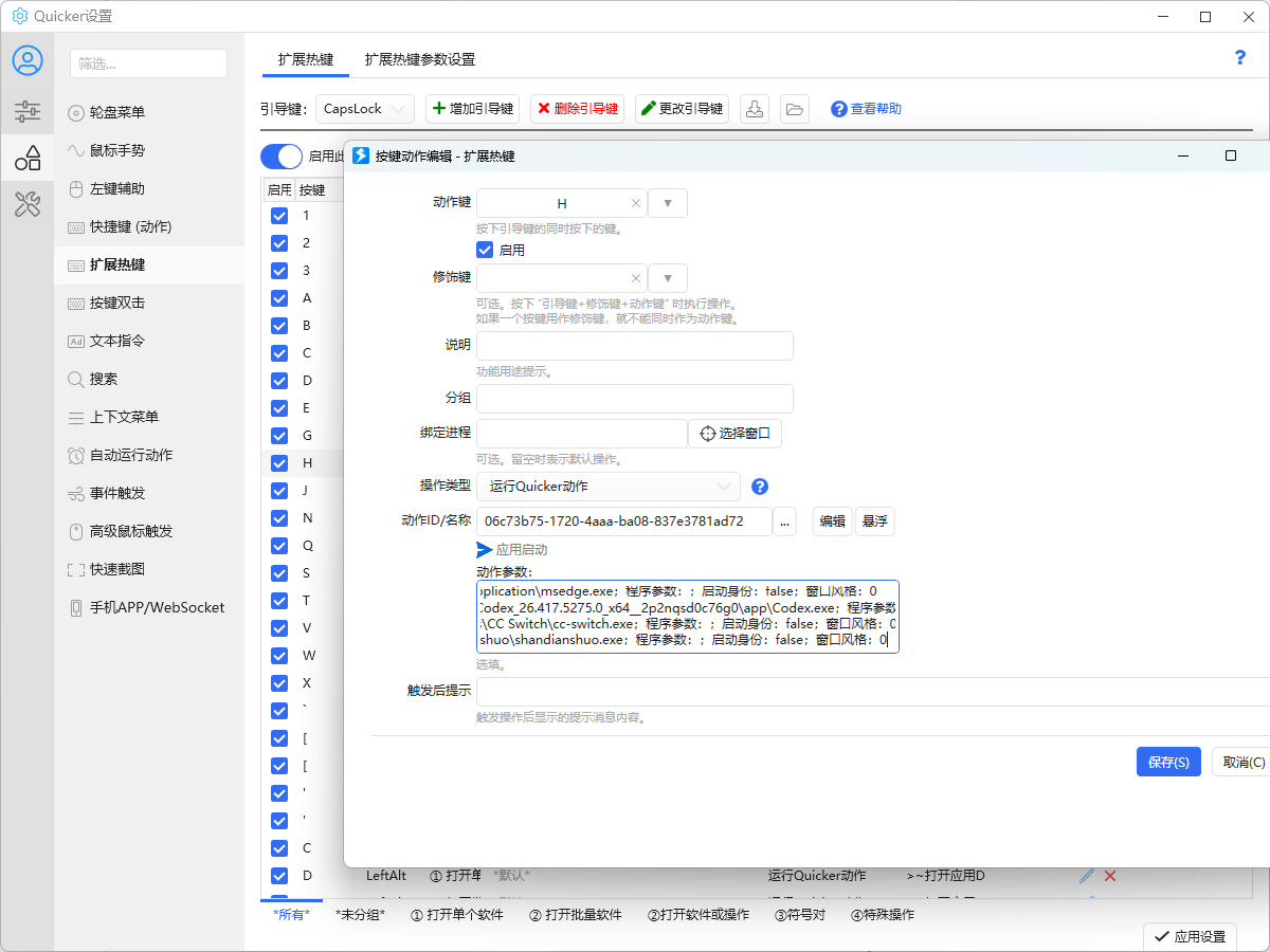

比如,我直接在 拓展热键中,可以直接将H相关的所有应用打开。
Ykai 回复 十二猫主 2026-04-24 22:24 :
您这里提到的直接检索,我之前也是这样。我现在想的是:
1、空格+字母=打开网址
2、空格+数字=打开文件夹
我希望在按下去的时候(空格+G,打开gemini、google),就已经在心理上进行选择了。

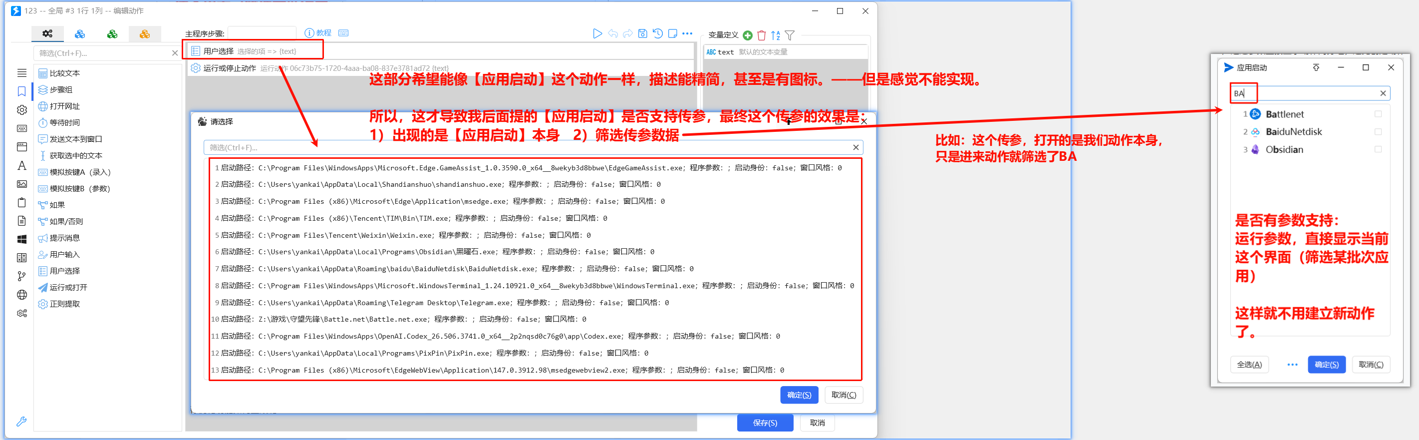

Ykai 回复 十二猫主 2026-05-10 22:26 :

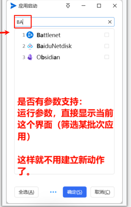

大佬,我天马行空的想想,我整理了如下,请大佬看看,不适合的话请忽略。

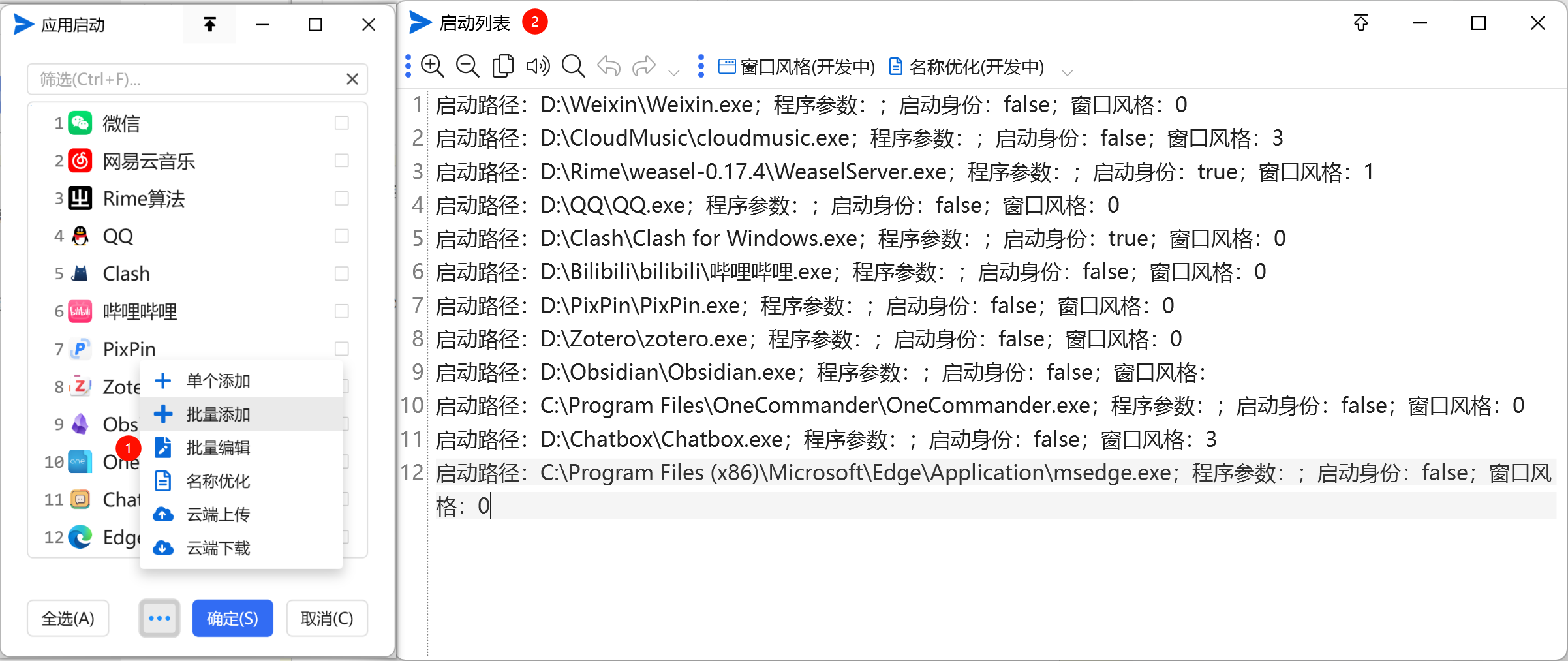

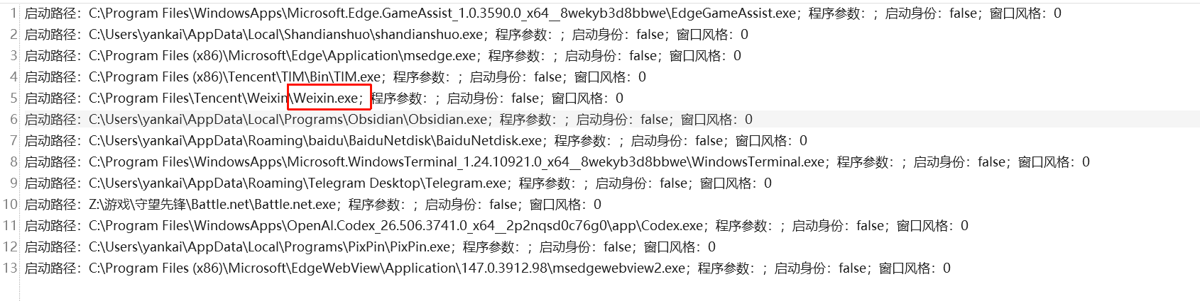

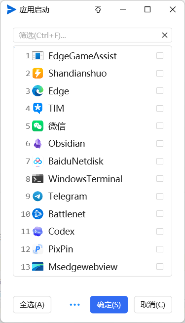

1、大佬我尝试了你推荐的动作,可以使用,但是有2个问题:
1)显示效果可否像我们动作一样带图标、且是简洁的描述

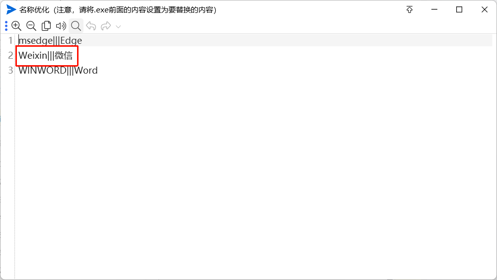

2)如果不能简洁描述,且有图片。 不知道这个名称优化功能如何生效呢?
下面标红的好像没生效,不知道该如何操作?
2、期待的功能
1)全选改为单选模式,方便快速点击打开1个应用。
2)通过参数直接显示动作内分组,避免创建动作
十二猫主 回复 Ykai 2026-05-10 22:34 :

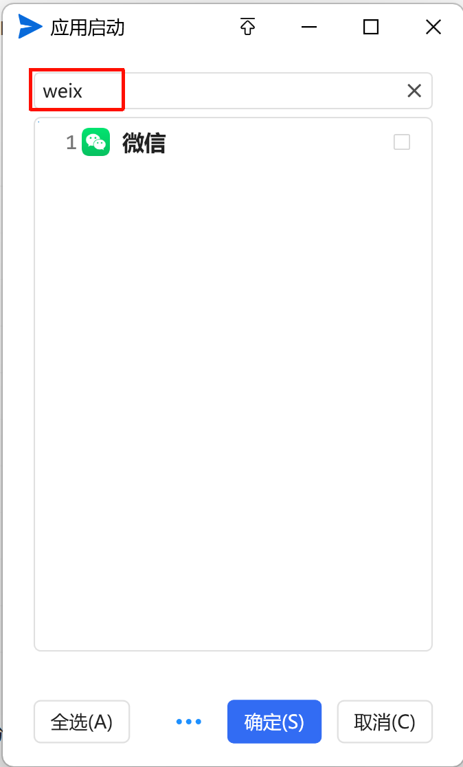

问题1:2)如果不能简洁描述,且有图片。 不知道这个名称优化功能如何生效呢?
回复1:这个可以提供一下录屏吗,你的意思是存在Bug吗,是这一个进程有这种情况,还是其他进程也是这种情况。另外,请确保你的微信进程是“Weixin”,有些可能是“Wechat”

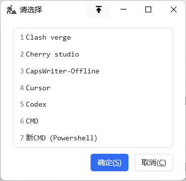

问题2:1)全选改为单选模式,方便快速点击打开1个应用
回复2:收到,明天修改
问题3:2)通过参数直接显示动作内分组,避免创建动作
回复3:意思是增加一个额外的参数,如果你在动作参数里面有这个参数,直接弹出这个选择框吗?你一般是填什么呢?英文首字母?或者其他什么特定规则。

Ykai 回复 十二猫主 2026-05-10 22:55 :
回复1:名称优化在在【应用启动】的动作中是成功修改名字的。  我主要是想用你推荐的那个动作,我自己传参将我要的合集应用弄成一个快捷键。
答复3:如答复1.

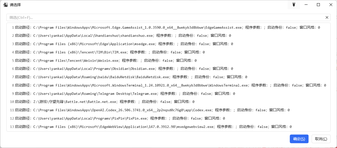

十二猫主 回复 Ykai 2026-05-10 23:10 :
应用我捋一下:
问题1是我推荐的动作的问题反馈;
问题2我已经清楚;
问题3,你希望采用什么方式来传参和分组,就是你是按照什么来分组的?说下你想要的效果是怎么样的。

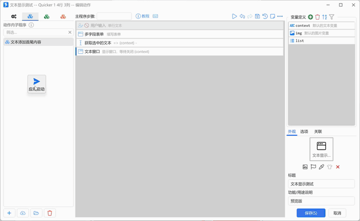

我先说下我的想法,接受动作参数,动作参数填写你启动列表的序号,例如,我想将1、3、5、9这四行的应用设置为一组,我动作参数里面填写这四个序号,然后调用改动作,里面弹出一个启动列表,里面只有这四个序号的。与此同时,你调用另外一个动作参数,弹出的就是另外一个序号设定的分组,这样可以吗?或者你有更好的建议?
十二猫主 最后更新于 2026-05-10 23:11

1、关于分组:

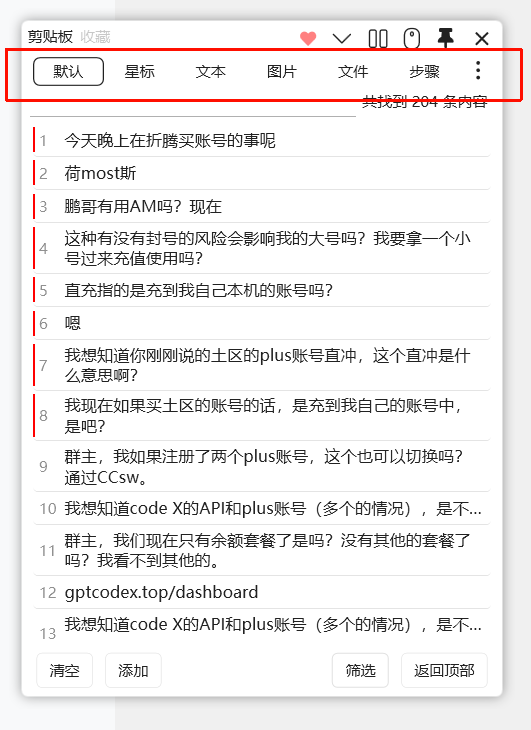

打开动作后,上方有这个分组,如下图。  或者像超级窗口一样再左边有分组。
2、关于传参
老大你说的已经很完善了。  不过,如果先实现分组的功能。 那么好像打开动作就能分组,是不是通过分组名去传参会方便点。——因为在不同的分组中,可能每个软件的序号就变了。其次,如果不考虑分组,手动去写序号好像也麻烦,不知道是不是通过分组名的方式更方便。具体如下:
1)比如分组名字是AB,那么是不是传参就是AB,然后在比如拓展热键的触发方式中,绑定动作快捷键,传参就写AB。 实现的效果就是触发快捷键,进来就显示如下图这个效果?
不过我又想了一下,好像单独对软件序号进行传参好像自由度更大,不过与此同时,但调整序号的时候,好像还会导致参数变了?
