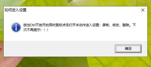

南瓜派 2020-01-01 16:18
大神 麻烦问下  这个录制的话要想更改的话怎么更改呀  不太懂这些符号的意思  录制错了的话只能重复再录制一遍,不会修改|墙|ョ゚ェ゚;)
Ever 回复 南瓜派 2020-01-01 17:32 :
https://www.yuque.com/quicker/help/playrecord

layman 2020-01-26 21:49
如何删除已有的记录呢??
Ever 回复 layman 2020-02-07 22:12 :

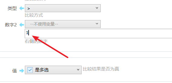

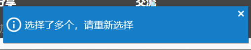

2qwer 2020-02-15 17:49
在不,今天我安装使用了,很好用。但是第二次使用的时候就提示这个了,就只选择了一个选项就提示这个多选了。
后来我看了看源码,尝试把多选的判断改成>2就可以正常使用了,是不是这个原因呢?
Ever 回复 2qwer 2020-02-15 18:30 :
今天更新了,如果你是只选中了一个然后确定执行的话是不会出现这个的。 不要改哦,这个改了,在一些特殊情况会出错。可以删除动作后,然后重新安装试试。
Ever 回复 2qwer 2020-02-19 15:37 :
前面应该是我吧获取列表长度的列表选错了导致的

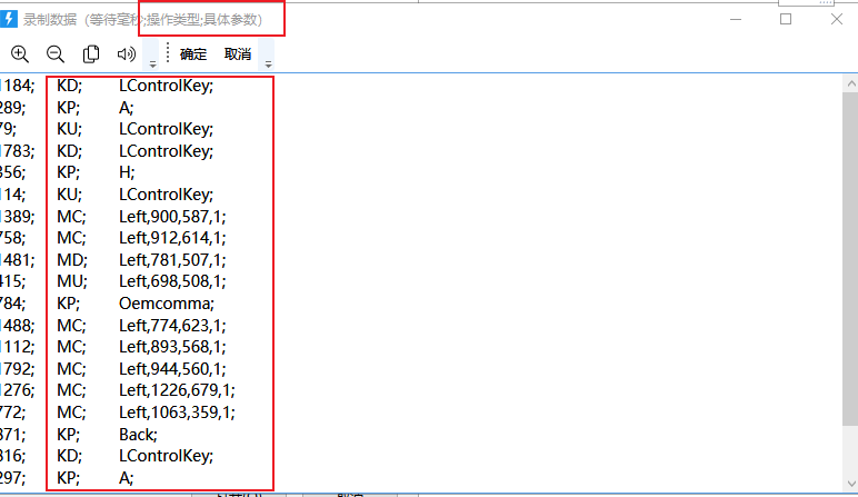

#7
请问一下,MC,KP,KU,KD都是什么意思呢
Ever 回复 我是厅长 2020-04-20 13:19 :
你点转换就知道了

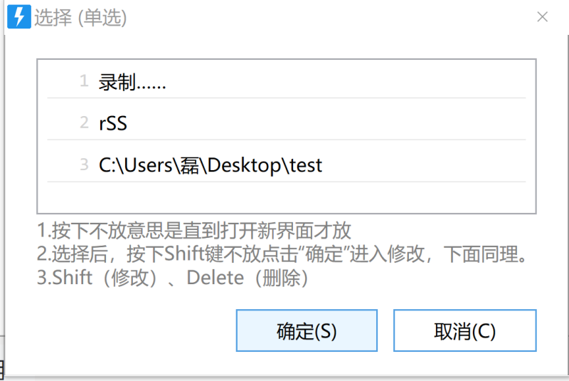

dabinger 2020-04-28 17:57
#10
win10,双屏输出,录完动作,未重启时,保存动作有文件名,但是看不到文件,可以进行编缉。保存后重启动作就消失。求教
Ever 回复 dabinger 2020-04-28 20:17 :
是录制好的操作保存后消失吗?
dabinger 回复 Ever 2020-04-28 22:11 :
dabinger 回复 dabinger 2020-04-28 22:14 :
基本上录都能成,未重启有2、3,重启后消失。同时重启前(消失前)后,找不到RSS或TEST文件。是默认隐藏了?
Ever 回复 dabinger 2020-04-29 01:08 :
重启是指电脑重启吗?通过这里保存的应该不会自己消失的。
dabinger 回复 Ever 2020-05-08 10:38 :
保存完成,重启前我在电脑中找不到该文件,正常应该不会隐藏吧。但是点击又能运行记录说明文件是在。二者矛盾了,怪就怪在这
Ever 回复 dabinger 2020-05-08 18:39 :
为什么要在电脑中找到这个文件?这个文件是找不到的啊。

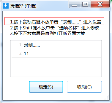

Yehowah 2020-04-30 09:10
#12
大佬,更新之后再次弹出修改为1或true无效,请问是我设置的不对么
Ever 回复 Yehowah 2020-04-30 11:21 :
你搞错了,是打开动作后,在用户选择窗口按shift点选进入

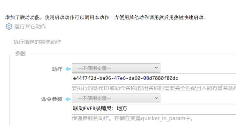

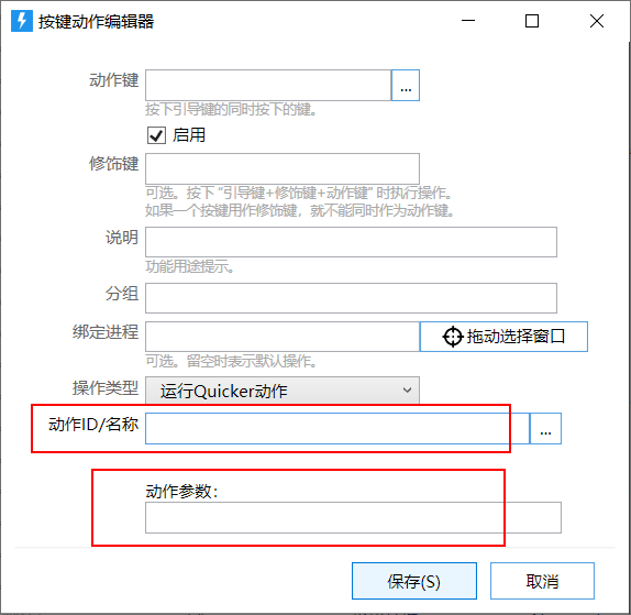

yummyu 2020-07-13 17:46
#20
作者大大 录完后可以加快捷键吗 ?调用快捷键可以直接开始运行录制的动作吗?
Ever 回复 yummyu 2020-07-13 21:44 :
新建一个动作,然后按照图所示:运行其他动作,填写ever录精灵动作id。下面后面填写录制数据的名称。然后设置热键就行了。
或者用扩展热键,也这样填写id、名称就行了。
yummyu 回复 Ever 2020-07-14 10:07 :
谢谢作者大大,找到了,原来是我不会用,现在会了,非常感谢

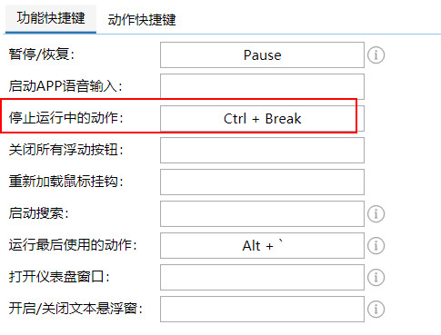

松鼠的格局 2020-07-18 21:24
#22
太棒了,只要掌握了相关软件的快捷键,配合起来完美解决双手,在使用中发现了一个bug,录制完动作后重放,这时候如果想停止,使用预设的停止快捷键不起作用~
Ever 回复 松鼠的格局 2020-07-18 21:43 :
是在这里设置的快捷键吗?
松鼠的格局 回复 Ever 2020-07-18 22:08 :
是的,保存后运行可以用这个停止,但重放的时候不行,而且重放的时候就算把动作关掉,还是会继续重放,直到动作结束
Ever 回复 松鼠的格局 2020-07-20 12:59 :
不可能吧,除非你开了这个
松鼠的格局 回复 Ever 2020-07-21 23:57 :
这是哪里的菜单?我没找到
Ever 回复 松鼠的格局 2020-07-22 08:22 :
松鼠的格局 回复 Ever 2020-07-22 11:20 :
这个没开,我重新装了下录精灵,在重放的时候还是不能用快捷键取消
Ever 回复 松鼠的格局 2020-07-22 11:30 :
我这测试都能取消的啊,你弄的大概是什么操作
Ever 回复 松鼠的格局 2020-07-22 12:08 :
你可以这样测试一下,录制一个键盘操作的动作,然后用鼠标在托盘处中止一下动作,看看是否停止
松鼠的格局 回复 Ever 2020-07-22 12:14 :
还是不能停止,我用鼠标把录制界面关了,底下也显示录精灵已中止,但录制的那段重放还是在继续,直到重放完毕
Ever 回复 松鼠的格局 2020-07-22 13:05 :
我这没出现这种情况,你跟群主反馈下看看

无痕328 2020-07-22 22:00
#24
请问可以加一个功能,就是在指定时间执行已录制的动作吗?相信这个功能对日常生活很有帮助
Ever 回复 无痕328 2020-07-23 10:10 :
你在动作库搜索时行,这个动作具备你说的这个功能。然后在这个动作里面选择执行指令,参数带上录制好的流程的名称就行了
Ever 回复 无痕328 2020-07-23 10:13 :
复制录精灵的uri,然后把需要启动的流程名称接上去行了
无痕328 回复 Ever 2020-07-23 10:54 :
哈哈 所见略同,我昨晚也是这种思路,正打算今天试试看呢
