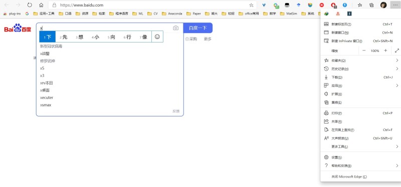

反馈个bug,具体如下:
经过测试,如果网页上有输入框,且光标位于输入框(光标在框中闪烁的状态),此时,在网页中任何位置单击中键激活quicker面板,然后点击“打开扩展界面” ,该动作都不能正常工作,具体表现为:点击 “打开扩展界面” 后,并没有打开扩展界面,而是自动在输入框中输入了字符 ”x“, 同时打开了“设置及其它” (浏览器右上角的 ”三点“ 按钮)。如图:
当网页中没有输入框,或者虽然有输入框但人为点击了输入框以外的区域,此时“打开扩展界面” 功能正常。
但是吧,其实不少网页界面都是有输入框的,而且打开网页光标默认就在输入框中闪烁了,比方说,咱们打开浏览器新标签页,或者百度首页,或者插件商店,这些常用网页都是打开即默认光标落在输入框中。在这种情况下使用“打开扩展界面” 总是出错,很不方便。
另外,像历史记录、下载内容、edge任务管理器这些新版edge的动作都是没有上述问题的。

这个问题是已知的,考虑到影响不大,当时未考虑处理;既然提到这个问题了,那就顺便优化下;
huasio 回复 Hugo342523 2020-10-13 11:04 :
问题已修复,可以更新版本;
Hugo342523 回复 huasio 2020-10-25 15:07 :
谢谢开发者!问题已经完美解决!!!
