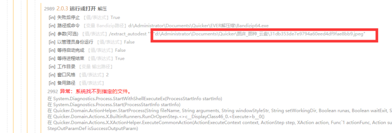

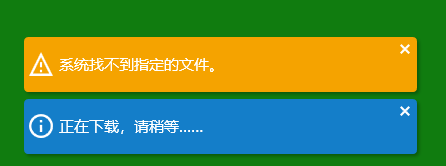

我在下载图床数据的时候,出现了“系统找不到指定文件”的错误

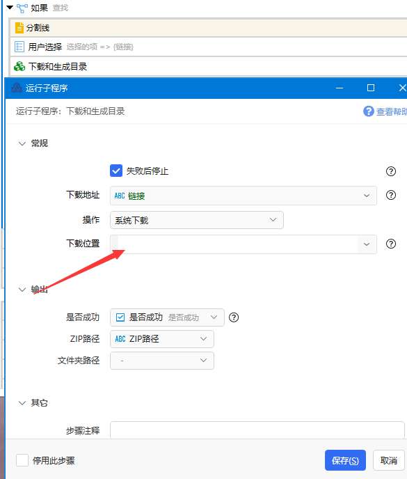

如果是想用Bandizip工具包子程序,那么它应该复制到哪一步?十分期待你重新写一个嵌入Bandizip工具包的“图床_图种_云盘”的动作。还有,下载图床数据我想下载在桌面,应该改哪一步?这个动作步骤有点多,我对你动作还不太熟悉,还不太会修改,多谢!

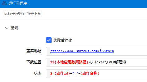

紫cm煞 回复 newo 2021-05-06 11:15 :
 这个地方可以更改下载位置, 另外就是Bandizip工具包子程序也用的是EVER解压缩的动作,你可以看看子程序,所有建议你安装这个动作,。
newo 2021-05-06 15:10

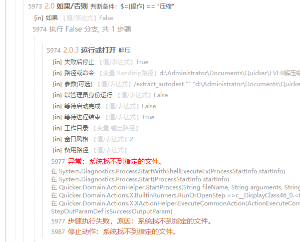

我安装了Ever解压缩后,再运行你的“图床_图种_云盘”动作后,依然会出现“系统找不到指定文件的错误”。

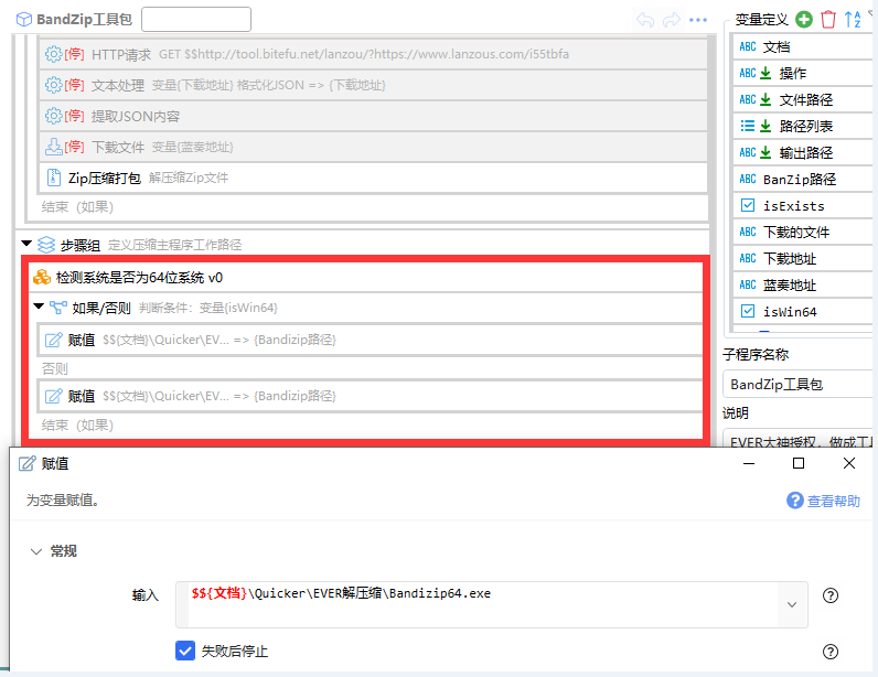

经过我多次测试,终于找到了问题所在,那就是你的“BandZip工具包”子程序中Bandizip64.exe的路径和我用Ever解压缩动作下载的Bandizip64.exe的路径对不上。
你的动作的Bandizip的运行路径是{文档}\Quicker\EVER解压缩\Bandizip64.exe,而我用Ever解压缩动作,下载Bandizip的路径是C:\Users\Administrator\AppData\Local\Quicker\EVER解压缩\Bandizip64.exe
在你的{文档}\Quicker\EVER解压缩路径下,我的机器上这个文件夹里是空的,没有Bandizip64.exe,所以每次用你的动作从云端下载时,我都会提示“系统找不到指定文件的错误”,因为Bandizip64.exe在别的路径下。
我根据自己的情况,把你的动作路径修改了一下,终于在我的机器运行成功了。
紫cm煞 回复 newo 2021-05-07 10:15 :
谢谢您支持, 是我考虑不周到。 EVER大神的默认路径是下面的位置,这个动作安装和使用人数不多,主要是个人使用,原来也没发现这个问题, 可能因为我电脑问题,这个两个地址是一致的,所以没出问题。 而别的电脑或者系统这两个位置不一致,就会产生问题。
