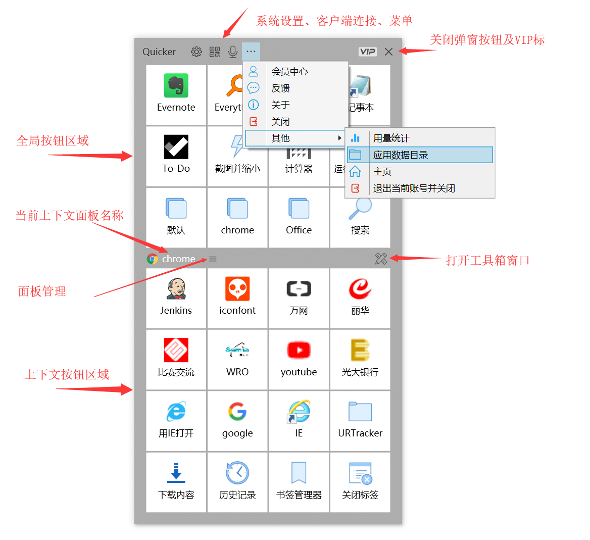

Quicker主窗口由上下两个主要的按钮区域组成。
上面是全局按钮区域。按钮上的动作不会随您当前使用的Windows应用而变化。全局按钮区域通常设置一些通用的动作功能:
  • 打开您最常用的软件工具
  • 对一般Windows软件都适用的操作,如复制、粘贴等
  • Windows快捷键或某软件的全局快捷键,如将电脑静音、启动QQ或微信截图功能等
下面是上下文按钮区域。它会根据您当前正在使用的Windows应用而加载相应的动作面板。例如,在您使用Excel软件时,加载您对Excel所设置的快捷动作;在您使用浏览器时,加载您对浏览器设置的快捷动作。在上下文按钮区域,您通常会设置这样的一些动作功能:
  • 该软件需要经常使用的快捷键命令。
  • 在该软件下,需要经常访问的文件或网址。
  • 在该软件下,您可能会使用到的其他软件。
  • 在该软件下,您可能经常输入的一些文字。比如在聊天工具中,您需要经常发送给对方的短语。

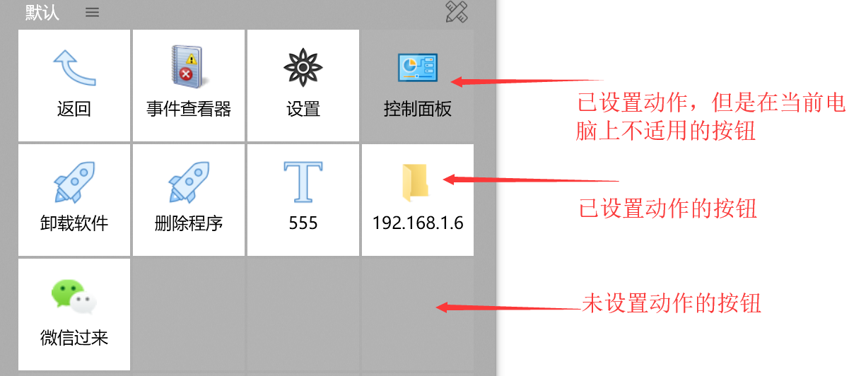

按钮状态
如果按钮的动作依赖于本地文件的路径,当您在另一台电脑上运行Quicker,路径可能是不存在的,这时候会显示为禁用状态。
当您的鼠标移动到未设置动作的按钮上时,会显示一个➕号图标。点击可以为这个按钮设置动作。

标题栏和菜单
⚙按钮:打开设置窗口;
二维码图标:打开客户端连接参数二维码。您可以在手机APP上扫码自动输入连接参数;
🎙图标:手机APP连接后,如果您希望在Windows应用的当前位置通过语音输入文字,可以点击这个图标在APP上启动语音识别;

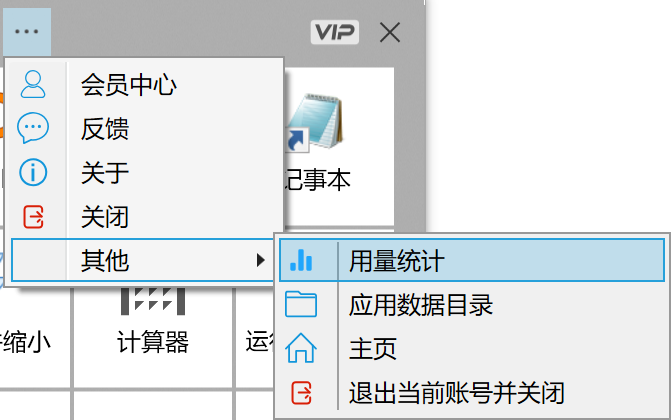

...图标:点击打开菜单;
X图标:关闭Quicker窗口;
会员中心:查看您的Quicker个人主页。
反馈:提交您的意见或建议。
关于:查看软件版本信息。
关闭:退出Quicker软件。
用量统计:查看您使用Quicker的次数,以及“时间统计”辅助功能的数据。
应用程序目录:打开Windows中Quicker软件用于保存数据的目录。主要保存了图标缓存、应用日志,以及从手机APP接收到的图片。
主页:打开Quicker软件主页。
退出当前账号并关闭:如果您希望换一个帐号登录,可以点击此项清除保存的密码信息并关闭应用。再次打开后,输入新的帐号和密码即可。

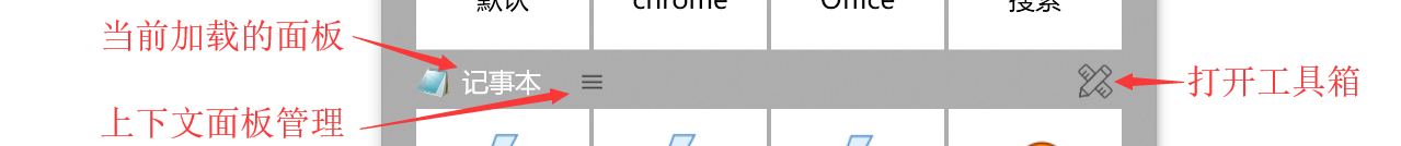

中部工具栏
当前面板:显示当前所加载的上下文面板名称。
”按钮:打开上下文面板管理窗口。
工具箱图标:打开工具箱。您可以从工具箱中拖动动作到面板的空白按钮上。
