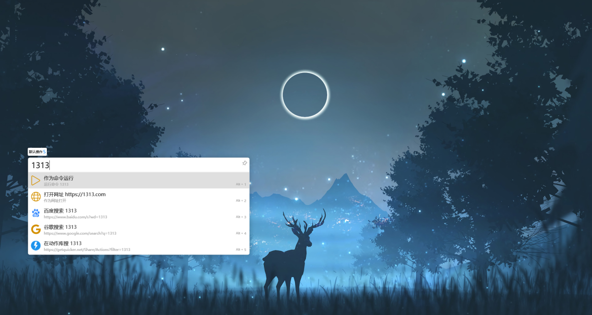

请问,我的这台电脑,默认的屏幕中间位置(所有搜索框的打开位置)变成了屏幕左下角,而家里的笔记本是正常的,怎么排查问题?
CL 回复 Xanwus 2024-09-18 11:44 :
搜索框可以记忆位置。 在上面右键重置一下就可以了。 另外新的问题请提交新的帖子哦。
Xanwus 回复 CL 2024-09-18 11:45 :
了解了哈,已经解决
