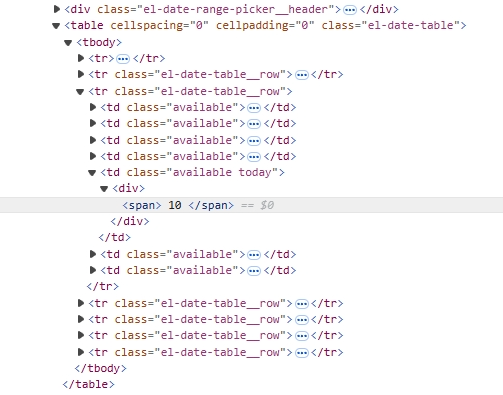

侧耳倾听& 2024-10-10 23:01
日期选择器能截图看下吗选择其中1个日期,然后截图这么多
侧耳倾听& 最后更新于 2024-10-10 23:02
