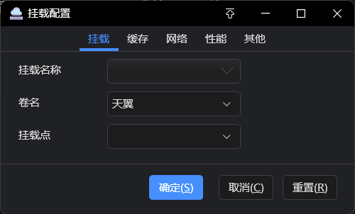

最近在使用多字段表单来管理rclone自动化挂载,遇到一些问题想要求教一下。效果如下图
1.如何设置“确定”、“取消”、“重置”按钮居中
2.如何根据选择的挂载名称自动联动卷名,比如挂载名称下拉选择“Quark:”,卷名就自动选择“夸克”

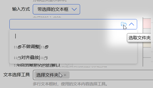

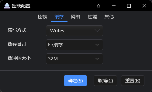

3.缓存目录输入框如何设置在下拉选择框傍边增加选择文件夹对话框

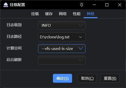

4.如何设置计算空间下拉选择框显示“是”,而实际传递参数是“--vfs-used-is-size”

建议先熟读文档,如果文档里面没有写则没有这种功能,比如 1.
2.compute:表达式
个别字段根据其它字段自动计算值。
3.选择正确的输入方式,有的是固定的没有工具。
2.和4. 固定的都是可以后台赋值处理,可以省略表单字段。
