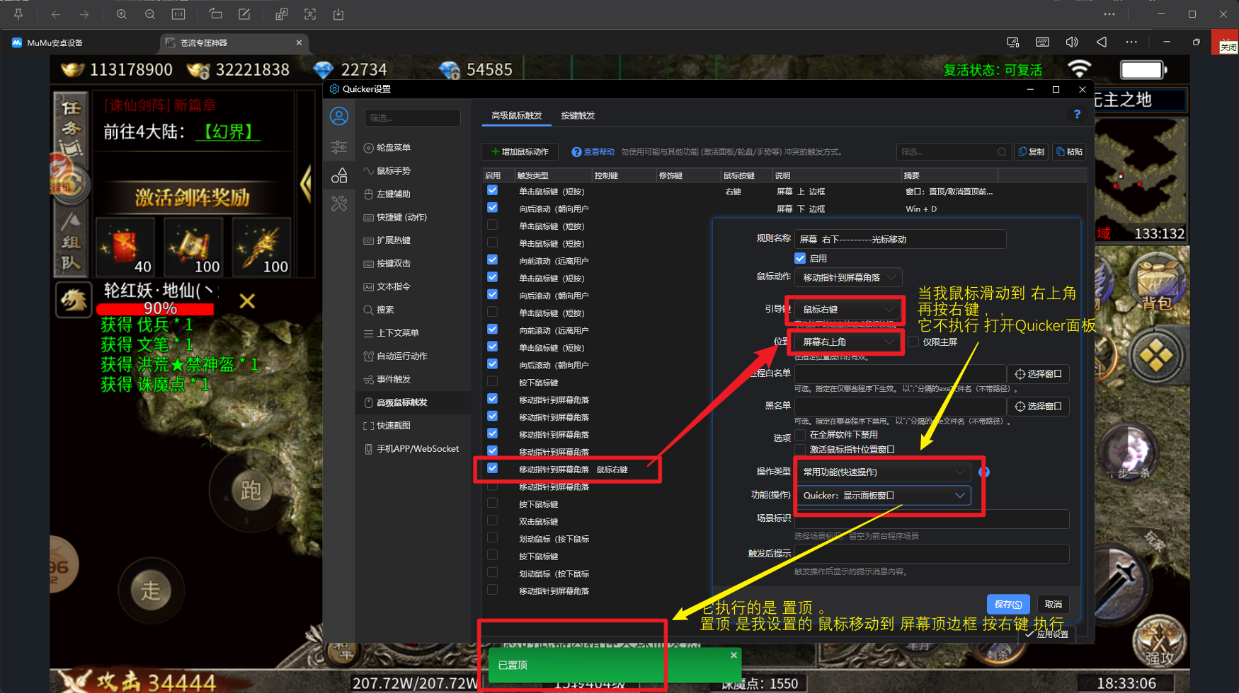

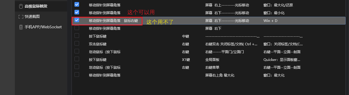

10分钟之前 还可以用, 10分钟后, 就怎么都用不了。。。我也是无语了。不管怎么同步数据 更新都没用。重启电脑都没用。太耽误我时间了。
天火山 2026-09-02 08:38
一会灵,一会不灵的,,,,哎,,,,好憋屈

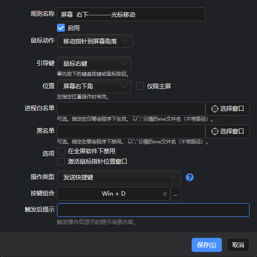

天火山 回复 CL 2026-09-02 17:50 :
当我鼠标移动到右下角的时候, 是窗口最小化,
当我鼠标移动到右下角 + 右键, 是确定 全部最小化  ( WIN + D )
我想形成的是这样的逻辑。。。
关键点在于,之前这样设置是可以的。。 过了十分钟 这个
鼠标移动到右下角 + 右键  就失灵了。
天火山 回复 CL 2026-09-02 18:38 :
大佬, 我怀疑这个  原本的代码,对于屏幕移动到顶边框 底边框, 左右边框, 和  左上角 右上角  左下角  右下角 的坐标范围 描述的不清楚。
您看能不能检查一下
天火山 回复 CL 2026-09-02 18:42 :
大佬, 我十分的肯定    屏幕上边框 的范围  和 左上角 右上角  重叠了。
屏幕下边框 和 屏幕 左下角 右下角, 重叠了。
试验过了的。
天火山 回复 CL 2026-09-02 18:51 :
因为,情况1:
我设置 鼠标移动到 屏幕底部 + 滚轮下滑   为 WIN+D (最小化所有窗口/切换到桌面) ,
我设置  光标移动的 屏幕右下角 ,执行 最小化当前窗口
我设置  光标移动到 屏幕右下角 + 右键    执行 弹出Quicker 面板。
此时 光标直接移动到右下角,首先是最小化当前窗口,但是按右键 不弹出 Quicker 面板,毫无反应。但是我光标在最右下角的时候 用滚轮下,就执行WIN+D。。。
如果我把
 鼠标移动到 屏幕底部 + 滚轮下滑   改为   鼠标移动到 屏幕底部 + 右键  执行 WIN+D ,
此时我把光标移动到右下角   就可以执行   执行 WIN+D , 改成滚轮 就不执行。。。
