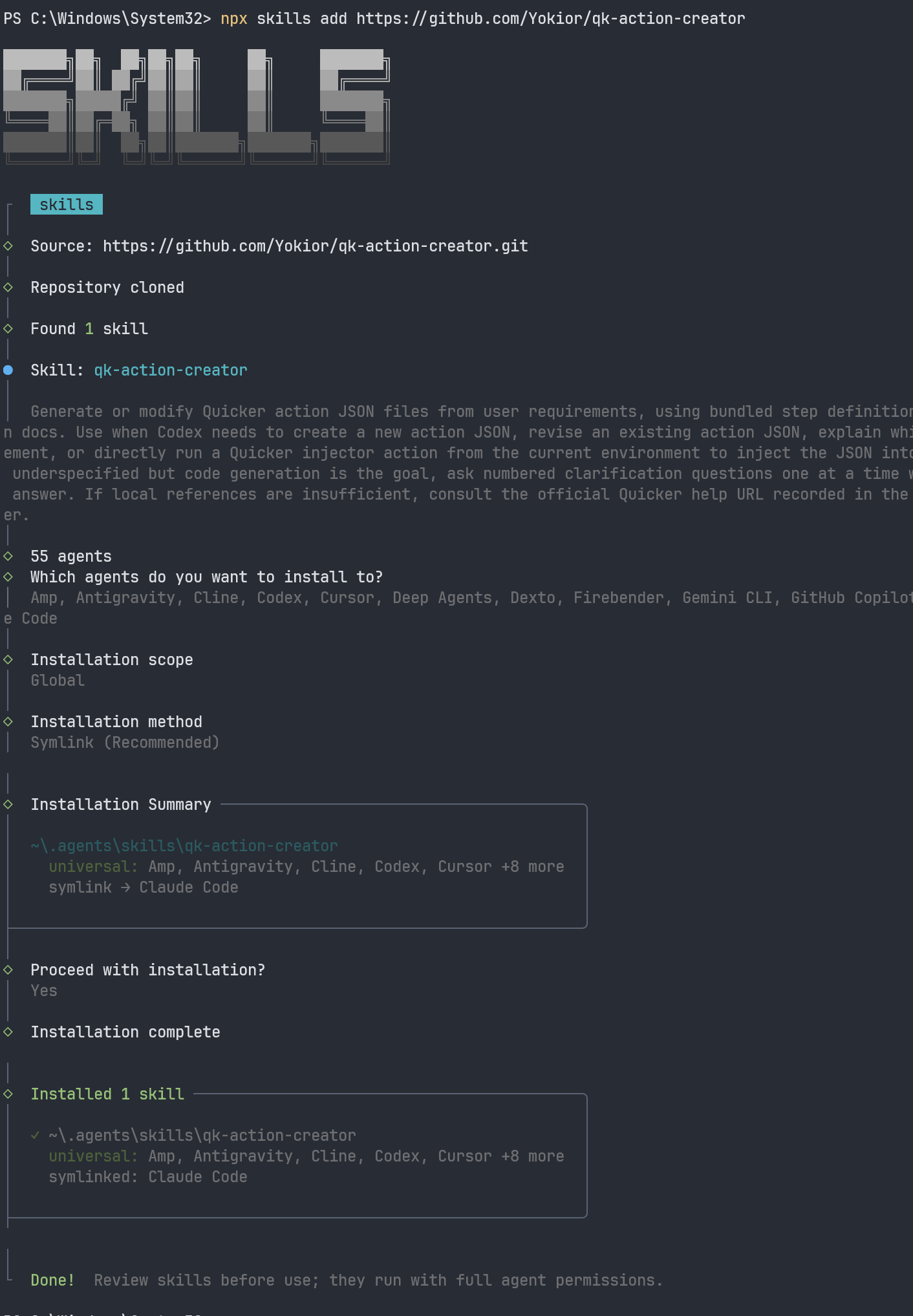

第一步是先给你的 Agent 安装 qk-action-creator
Skill 仓库地址:
https://github.com/Yokior/qk-action-creator
如果这个 Skill 对你有用,可以顺手点个 Star✨,这是对我的最大支持😊❤️
方式一:命令安装
npx skills add https://github.com/Yokior/qk-action-creator
安装后如果需要更新:npx skills update qk-action-creator
方式二:手动安装
  1. 手动下载 qk-action-creator
  2. 放到你所使用的 Agent 的 skills 存放位置

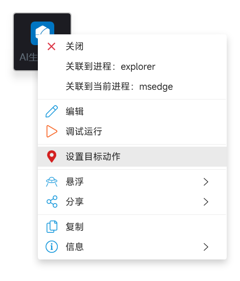

2. 在 AI生成动作的右键菜单中设置目标动作 ID
这一步是给注入链路指定落点。没有目标动作 ID,生成出来的内容也不知道该写到哪里
  • InjectorActionId = 谁来执行注入
  • 设置目标动作= 最后写到哪个动作
