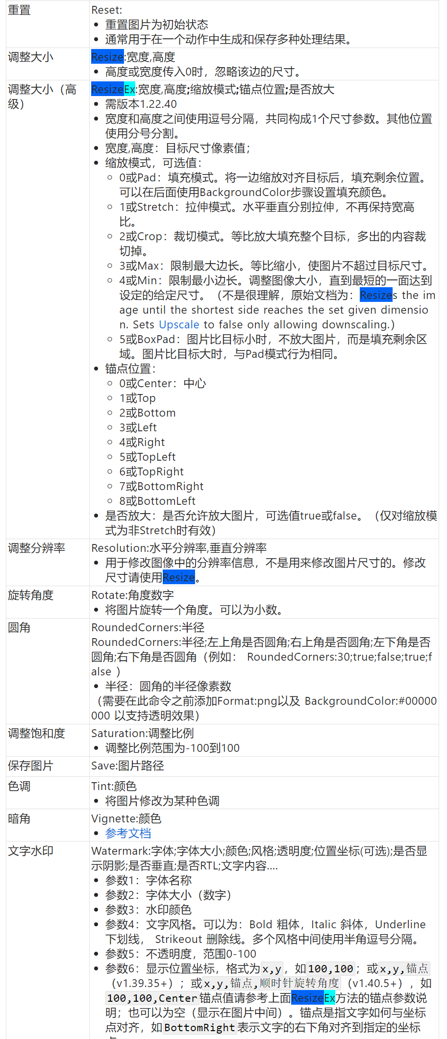

使用场景
在学习文档时有很多专用命令或者参数名称,有一些会重复出现,比如图片处理 中的Resize 和ResizeEx 在阅读这两条内容将它们高亮,这样在阅读到后面会发现重复出现2、3次,方便记忆和理解前后关联融会贯通。实际操作时需要先高亮ResizeEx再高亮Resize,原因就是注意事项2 先长后短原则。
