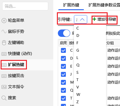

第一步:右键菜单-【高级鼠标触发】,即可自动将高级鼠标触发规则写入剪贴板并打开配置页面,点击【粘贴】
默认规则:
图中的S-S-D为引导键,即需要按住此键后再滑动滚轮才会激活本动作。
注意,如果扩展热键中未有此引导键,最好可以【增加引导键】后再配置。
或者将上面的SSD引导键自定义,但不确定默认配置规则的其他部分是否仍能保留,实在不行只能重新填写。

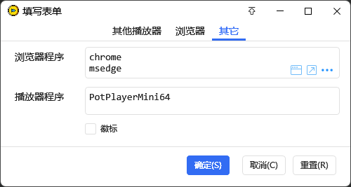

第二步:右键菜单-【设置按键】,采用模拟按键代码,可以通过右侧的小键盘输入;还可以设置生效的进程

- 可通过右键菜单绑定特定进程名
- 播放器场景(如PotPlayer): - 支持音量/进度/倍速全功能控制 - 可通过右键菜单绑定特定进程名

三、生效规则说明 1. 触发条件: - 前台窗口匹配浏览器/播放器进程 - 鼠标位于屏幕有效区域 2. 生效优先级: - 悬浮状态滚轮不生效,单击则弹出倍速菜单 四、配置指南 1. 基础设置 1. 右键点击动作图标 → 选择「设置按键」修改各分区功能 2. 通过右键菜单「高级鼠标触发」,配置高级鼠标触发规则 3. 引导键设置: - 前滚/后滚:默认S键 - 倍速菜单呼出:默认D键 注意:需先在扩展热键中添加引导键S/D,路径:Quicker设置 → 辅助功能 → 扩展热键 → 添加引导键;
否则只能手动填写配置,参数分别为:前、后、单击

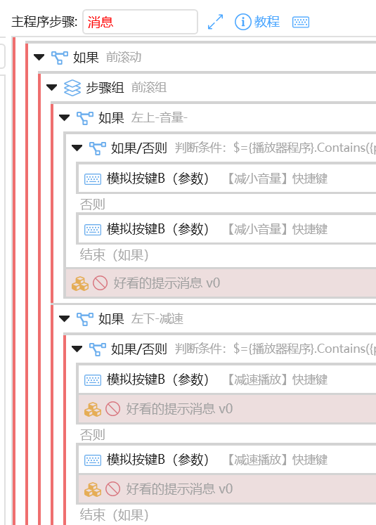

2. 特殊功能调整 - B站3倍速修改: 1. 搜索动作中的「右上」关键字 2. 修改模块为模拟按键B或其他
倍速的徽标可以通过按键设置开启; 另外,各个分区滚轮的提示消息可手动编辑动作启用, 搜索关键字「消息」,并一一点开编辑文字,例如:
