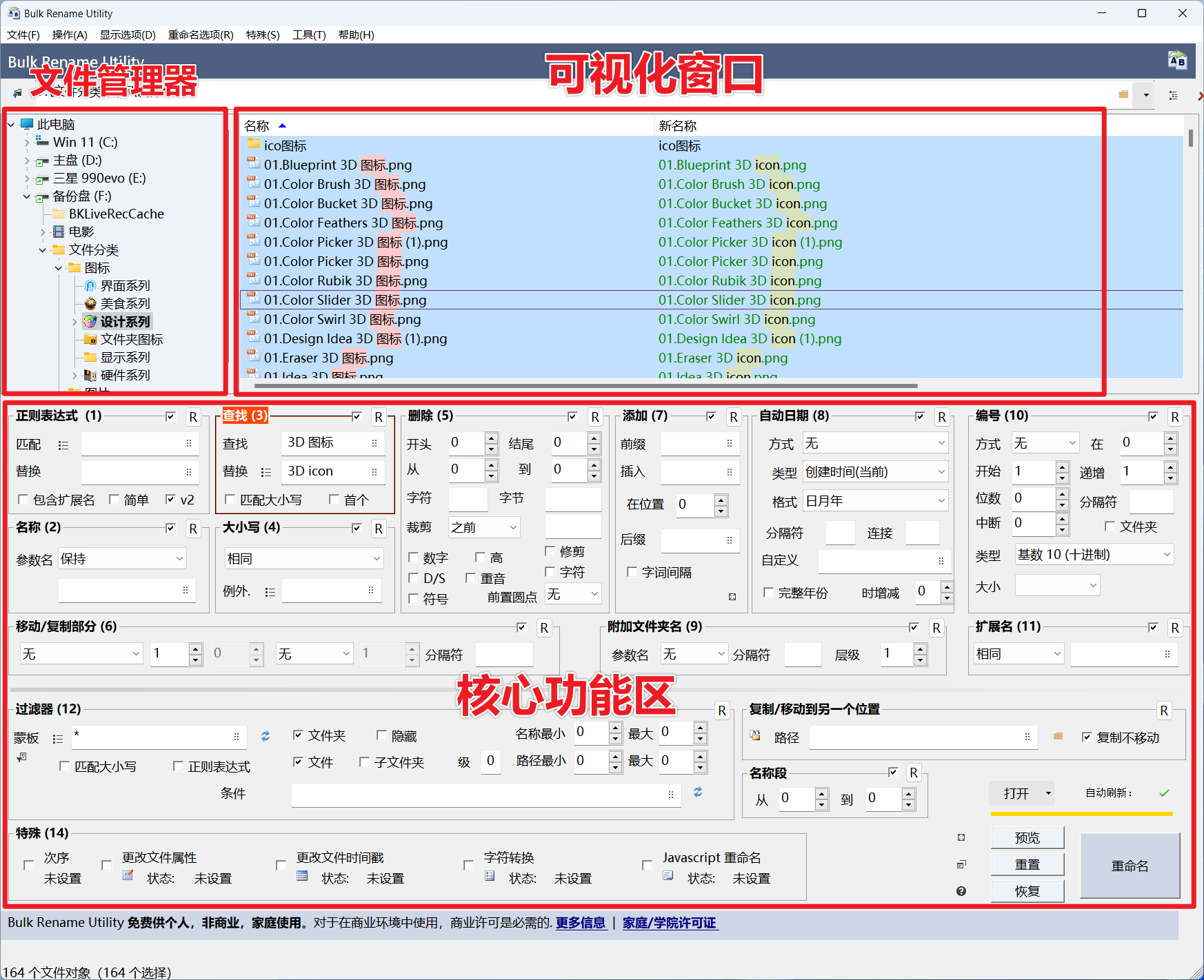

「批量重命名的终极解方!Bulk Rename Utility—— 专业重命名的效率神器」
🎉还在手动修改文件名吗?Windows 神器 Bulk Rename Utility 来袭!✌️
✅全场景批量处理文件 / 文件夹📁。
✅支持正则表达式,应对复杂命名规则🔢。
✅命名操作灵活,可改文件名、切换扩展名大小写、加减前后缀等🔤。
✅文本处理轻松,能替换、删除字符✂️。
✅可自动编号、添加多种格式日期📅。
✅能设置文件属性、提取 JPEG/MP3 元数据🔍。
✅有预览、undo 日志、拖放等贴心功能,还有护眼深色模式🌙。效率拉满,速来体验!🚀
功能特色及版块:
使用教程:
动作会自动捕捉“当前窗口路径”填入软件中,无需手动选择路径(请保持Explorer为前台应用,如未获取路径,则填入上次路径)
正则表达式
  • 功能:通过正则表达式匹配文件名中的字符模式,并进行替换操作,可实现复杂的文本替换和提取功能。
  • 使用教程:
  • 打开软件,选择要重命名的文件或文件夹。
  • 点击“添加规则”,选择“正则表达式”。
  • 在“匹配”中输入要匹配的正则表达式,如“(\d{4})-(\d{1,2})-(\d{1,2})”用于匹配日期格式。
  • 在“重命名为”中输入重命名后的格式,如“$1年$2月E”,表示将匹配到的日期格式转换为“年-月-日”的形式,“”代表保留原文件扩展名。
