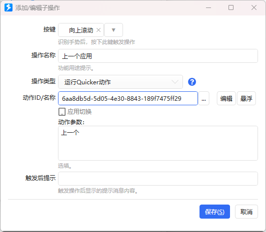

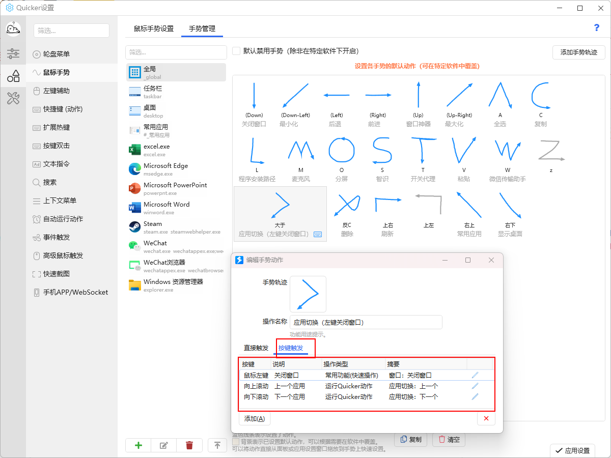

「配合手势进行应用静默切换以及即时关闭窗口」
先导入该动作,然后如下图设置,这个动作非常非常简单,大家可以自己点进去看,只有两行,主要就是模拟windows的ALT+ESC对窗口进行静默切换,但是手动缩小的窗口直接按alt+ESC不会识别到,所以基本只是在动作里加了一个最小化的窗口自动激活,所以一般不用更新的
动作参数中分别填写"上一个","下一个",如图所示
