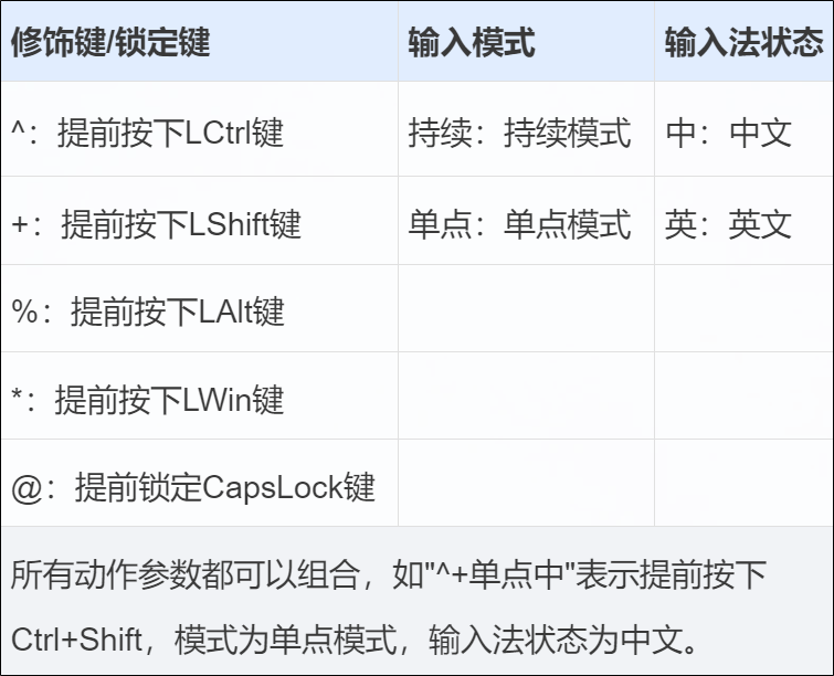

0️⃣动作参数

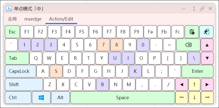

单点模式
创新点之一,初始设想是通过传入动作参数,仅利用鼠标实现不同进程、不同窗口标识下的单次快捷键激活操作,相应的键位用颜色进行高亮以方便查找和点击。但后面发现,对于大多数软件来说,常用的快捷键就那么多,使用轮盘触发更加高效且无记忆负担。个人在此推荐hustrjh 的智能动作页动作,其能够设置不同窗口标题下的面板和点击式轮盘。
因此,个人认为:单点模式最适用于需要单次激活快捷键的随意场景,与「特定场景键盘」功能结合使用的丝滑度和全面性存在一定的天然缺陷。然而,尽管如此,想结合使用也无任何问题,而且其优势是可以增强键盘操作时的快捷键记忆。
比如Quicker网站的编辑动作信息页面,个人在使用自带的工具栏处理文本时,光标总会跳到文本开头,很难受,被迫只能使用快捷键操作:
其中紫色为Ctrl前缀的快捷键,橙色在此基础上增加了Shift前缀。
