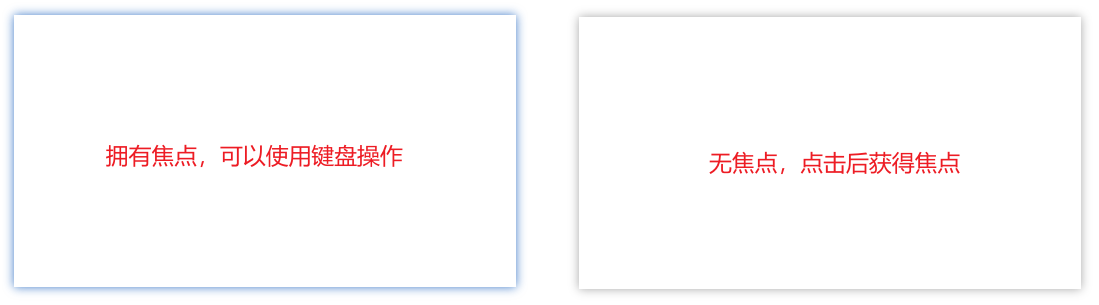

(1.35.36+版本)
图片创建拥有焦点时,周围会显示蓝色阴影边框。此时可以使用键盘控制图片窗口。
  • Esc:关闭图片窗口;
  • 方向键/ESDF键:移动窗口;
  • Shift+方向键/ESDF:更快速移动窗口;
  • Ctrl+=Ctrl+-:缩放图片;
  • R 重置图片;
  • CCtrl+C复制图片;
  • Ctrl+S另存图片;
  • Alt+左/右旋转图片;
