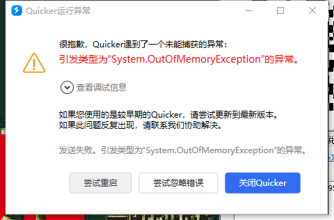

类似这样的弹窗,CL真是一次也不希望看到的😂,不过现实总是有点残酷。
为了找到这类问题的原因并且从根本上解决,计划开展一个抓虫活动。

1)前期主要针对导致软件崩溃的问题,特征就是弹出上图所示的窗口。
2)可能导致数据丢失的任何问题。

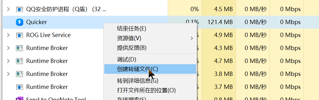

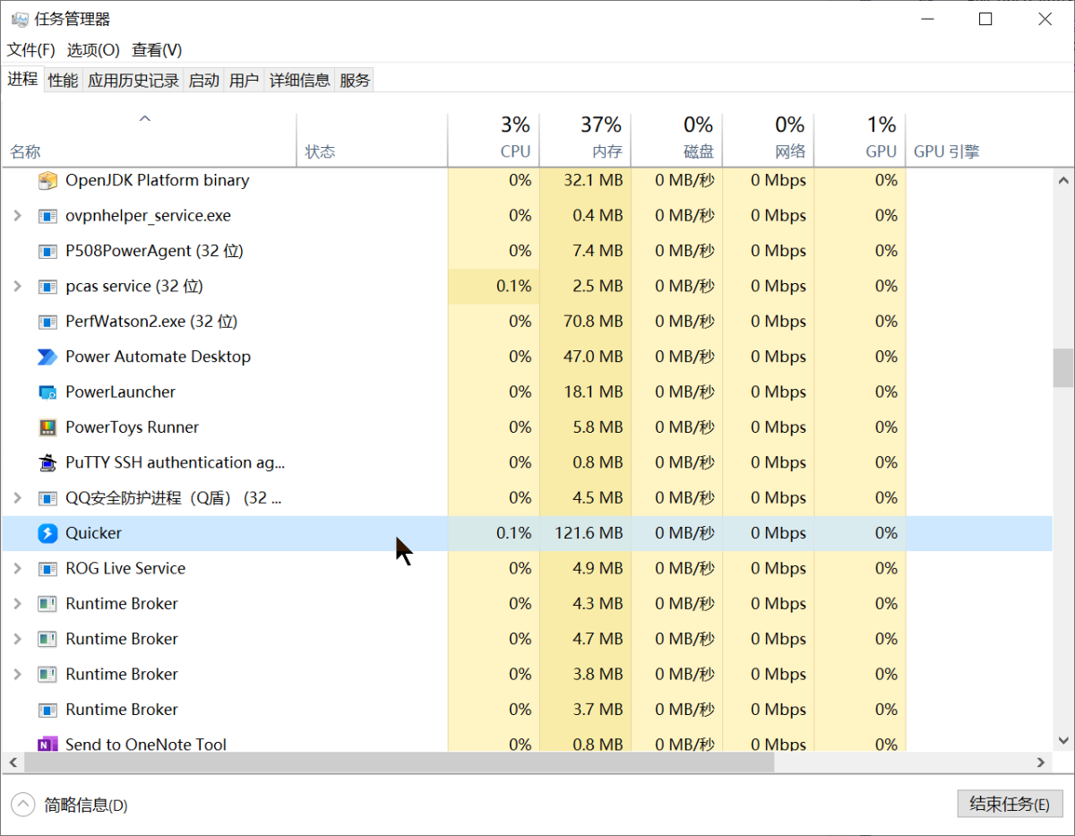

2. 打开Windows任务管理器(在任务栏上右键可打开),找到Quicker进程,查看内存和CPU占用,截图留存。
3. 在进程上右键,创建转储文件备用。

今天刚打开电脑,quicker自启动就弹出这个错误窗口。电脑系统为win10专业版,quicker版本为最新版。尝试重启和忽略错误quicker会强制退出。
人生无戏 回复 人生无戏 2022-09-12 00:33 :
这个是调试信息的内容
InvalidCastException
   在 IntelliTools.Domain.Manager.Explorer.<GetAllExplorer>d__3.MoveNext()
   在 IntelliTools.Domain.Manager.Explorer.GetExplorerPathDict()
   在 IntelliTools.Domain.Manager.ExplorerWindowManager.UpdateDict()
   在 System.Threading.ExecutionContext.RunInternal(ExecutionContext executionContext, ContextCallback callback, Object state, Boolean preserveSyncCtx)
   在 System.Threading.ExecutionContext.Run(ExecutionContext executionContext, ContextCallback callback, Object state, Boolean preserveSyncCtx)
   在 System.Threading.ExecutionContext.Run(ExecutionContext executionContext, ContextCallback callback, Object state)
   在 System.Threading.ThreadHelper.ThreadStart()
CL 回复 人生无戏 2022-09-12 08:55 :
这个问题可能需要报告给 @Cea 大佬捕获一下,是动作代码里的异常。
重启quicker之后正常么?资源管理器安装什么插件了么?clover之类的,卸载试试。
