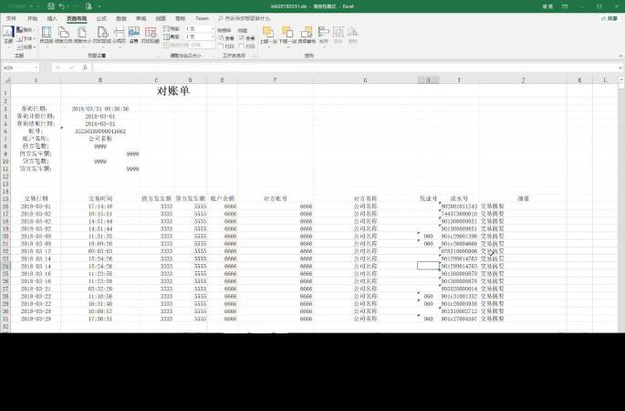

我们以在Excel中打印一个银行对账单为例。要实现的目的:为选中范围的单元格设置黑线边框,再使用横向方式缩放为1页宽1页高打印。通过键盘输入的操作步骤:
  • 为选中区域增加全部边框:按Alt+H 激活 “开始” 标签,再按B显示边框选项,按A全部边框。
  • 调整页面设置:按Alt+P激活“页面布局”标签,按SP打开“页面设置”窗口。在页面布局窗口中,按Alt+L选中“横向布局”,按Alt+F选中调整为1页,再按Alt+W执行 “打印预览” 按钮。
设置好的动作参见下图:
效果:
