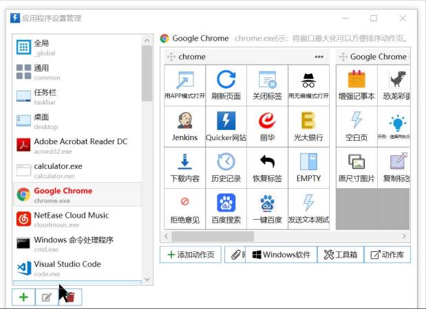

1)应用场景列表。
点击即可选择一个场景,在右侧管理此场景下的动作页、轮盘菜单、鼠标手势和左键辅助。
2)动作页管理区:管理当前场景下的动作页。
3)辅助触发操作管理区:管理当前场景下一些辅助触发方式的操作。

预置的特殊场景
应用程序列表的前几项为系统预置的场景程序。
全局
1)管理面板窗口“全局面版区域”中加载的动作页。
2)设置 轮盘菜单、鼠标手势 里各项操作的“默认动作”。
💡 “默认动作”是指在没有给某个软件添加场景设置时,某项操作(如向右滑动鼠标),所触发的动作。在给软件添加场景设置以后,可以在该软件的场景设置中给对应操作(向右滑动鼠标)设置新的动作来覆盖默认动作。
通用
1)管理“上下文面板区域”加载的默认动作页。
2)此时也可设置“轮盘菜单”“鼠标手势”的“默认动作”。
  • 在没有为某个软件创建场景时,上下文面板区域会加载“通用”中定义的动作页。
  • “通用”中的动作页可以附加在其他应用程序的动作页的后面。(用于实现一些动作页可以在多个软件中自动加载的需求)
任务栏
管理在Windows任务栏上触发面板时加载的动作页。
💡 点击任务栏会让正在操作的其它窗口失去焦点,因此这里不适合放置需要对选中内容进行操作的动作(如搜索选中文字等);
桌面
管理在Windows桌面上弹出面板时加载的动作页。

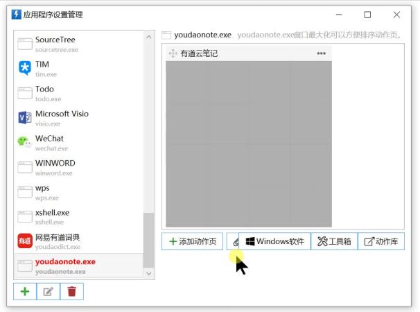

为软件添加场景设置
💡 先启动该软件。
方式1
  • 在该软件上弹出面板窗口。
  • 点击底边的“为XX创建场景设置”文字。
方式2
  • 打开“场景与动作管理”窗口;
  • 点击“+”按钮;
  • 在“添加场景”窗口中选择要创建场景的窗口。
