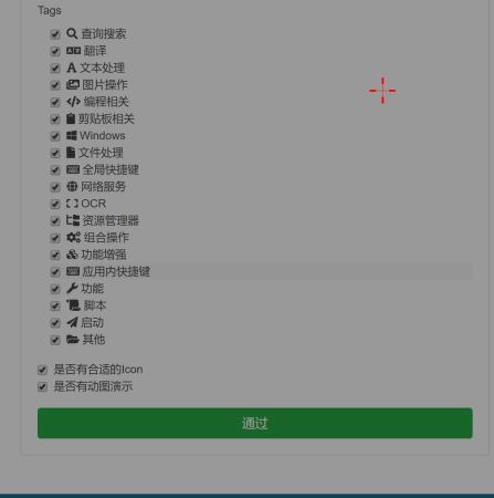

示例动作
下面的动画演示了一个截图点击动作(参考Marcus的分享动作):
动作定义:
其中“鼠标输入”步骤的定义如下图所示:
