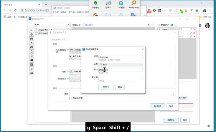

组合动作编辑器窗口分为左中右三列。
  • 左侧为模块工具箱
  • 中间为动作步骤定义区域
  • 右侧为变量定义和外观设置区域。
基本的操作过程为:
  1. 定义要使用的变量;
  2. 从模块工具箱中选取需要的模块,拖放到动作步骤列表中,并设置模块的输入和输出参数;
  3. 调整外观(图标和文字标签);
  4. 保存。

示例
下面的操作演示创建了一个打开谷歌的动作。如果选中文字,则对文件进行搜索。如果未选中文字,则直接打开谷歌网站。
此处为语雀视频卡片,点击链接查看:组合动作_打开谷歌或搜索.mp4
