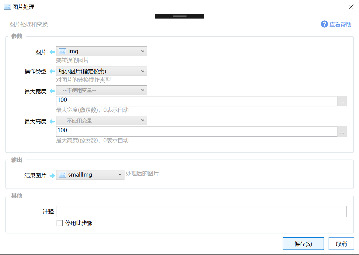

输入参数
【图片】要处理的图片变量,或完整的本地图片路径。
【操作类型】对图片进行的操作,可选值为:
  • 缩小图片(指定比例):按比例缩小图片;
  • 缩小图片(指定像素):按最长边像素数缩小图片;
  • 复制图片:复制一份新的图片对象。有些图片操作是在参数中提供的图片对象上直接进行,如果不希望原始图片被修改,可以先复制一份出来以后对复制生成的图片进行处理。
  • 反色:图片取反色。
  • 灰度:图片转换为灰度图片。
  • 旋转图片:根据指定的角度和翻转规则旋转或翻转图片。请参考【旋转方式】参数的说明。
  • 组合处理:请参考后面的章节。
  • 生成图标文件:根据图片生成ico文件。详见后面章节。
【缩小比例】按比例缩小图片时,将图片缩小到原始尺寸的百分比。如“50”表示将图片边长缩小到原来的一半。
【最大宽度】【最大高度】按像素缩小图片时,指定宽度和高度的最大值。0表示自动(根据另一边指定的像素数)。图片将保持长宽比进行缩放。可以同时指定最大高度和最大宽度。
